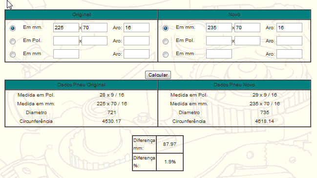

    Chefe, acho que não pega não, a diferença é pouca.... se pegar vai ser no prato da suspensão dianteira... acho que na caixa de roda não pega, talvez apenas tenha que tirar os para barros...
    Anexo 338190
    em tempo.... olha os TOYO Open Country AT.... na Polimarcas tem..... pneu da faixa de preço do General, e muito bom....
    Grande Daniel!!!....

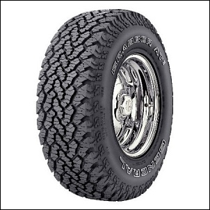

    Valeu pelo comparativo, já tinha feito um no Tire size calculator e deu pra ver que não pega.... quanto à sua sugestão dos Toyo, semana passada estive na Polimarcas (voce havia me mandado uma MP sobre o assunto), mas não tinha a medida que eu queria (225/75/16) somente os 225/70/16 A/T, que estão na mesma faixa de preço do General Graber...
    Já que vou mesmo trocar, queria sair da medida 225/70/16 (por isso os Toyo ficaram de fora)... apesar da unanimidade em torno dos BF, pra mim é muita grana... e o desenho dos GG é muito parecido com os do BF, veja:
    Os poucos usuários que vi aqui no forum se mostraram satisfeitos com o pneu... e nos sites gringos que andei fuçando, também não vi reclamações... então acho que vou experimentar mesmo!!!.....

    Então, hoje fui trocar os pneus.... e realmente, não pega nada... montei o General graber AT2 235/70/16, e foi só alegria!!!!...
    Jack Daniel's: achei que ia pegar realmente no prato da suspensão... tá pertim, mas pegou nada!!!!...
