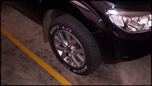

    Pretendo trocar os pneus originais da TR4 (225/70-16 = Scorpion A/T) pelos novos da BFGoodrich Mud Terrain T/A KM2 (235/70-16). Pergunta: Possivel que isso seja feito sem qualquer alteracao na TR4? Muito obrigado pela ajuda.

    Como pode ver em posts anteriores, também troquei os da minha TR4 pela mesma medida... não são os BF, mas sim os GG AT2 235/70/16... estou muito satisfeito com os mesmos, não pegou nem raspou em nada, meu carro não tinha nenhuma alteração (lift)...

    Amigo, tenho 2 jogos de pneus, 1 original com os Scorpion A/T como os que vc tem e 1 com os BFGoodrich Mud para as trilhas , na realidade não tem que fazer nenhuma alteração mesmo, portanto te aconselho a tirar os para barros pois ao ir p/ trilha e pegar erosões principalmente os traseiros pode quebrar o para-choque. Se for fazer trilhas leves pode deixar sem problemas que não pega em nada... Da uma olhada no meu perfil tem uma foto com os BF colocados...
