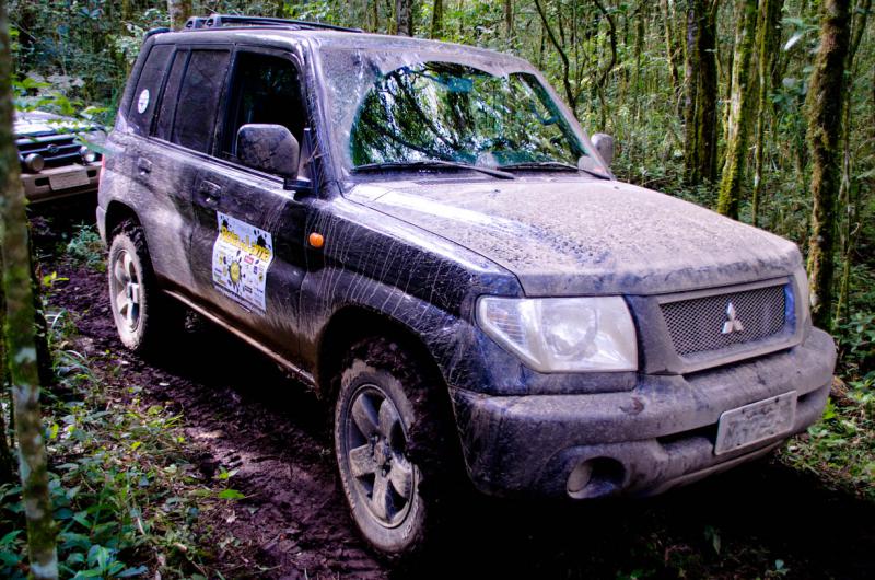

    [QUOTE=estevaoberri;1702720]Olá pessoal, falando um pouco dos BF KM2..
    Ontem fiz um passeio do jeep clube daqui de Curitiba de 80km em meio a trilhas e muita lama... O desempenho do km2 foi excelente na TR4. Na minha opinião o conjunto da obra carro+pneu fez muita diferença comparando com outros 4x4... Não tenho reclamações deste pneu a não ser do preço que ficou um pouco salgado quando comprei. Não sabia que a BF lançou um 235/75 R16...
    Ta ai uma foto do passeio com os kichutes sujos...
    Anexo 350108
    Tem um post no meu blog com mais fotos no link abaixo, inclusive um outro post comparando o BF KM2 com o Maxxis Trepador...
    http://coisasdocata.com.br/?p=344
    Abraço.
    Estevão
    Gostaria de saber se vc utiliza estes MUDs direto, em qualquer situação, ou tem outro jogo de pneus para rodar no asfalto. Estou querendo colocá-los na minha TR4, mas tenho dúvidas se é melhor ter dois jogos, sendo um BF ALL TERRAIN e outro com pneus Mamute, por exemplo. Sabe dizer se estes BF MUD encaram bem um atoleiro ???
    Obrigado !!!

    A ideia inicial era alternar dois jogos, mas no final usei os KM2 direto, por 65mil km.
    TR4 2010 MT Lift 2”/Proteções/Rancho RS9000XL/Mangels Trópico/BF KM2/AVM/Totem/Garmin 60CSX
    Equiped by 4WD Brasil Powered by SFI Chips
    VALEU !!! Beleza ... Irei de BF KM2 também ...
