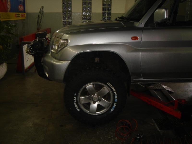

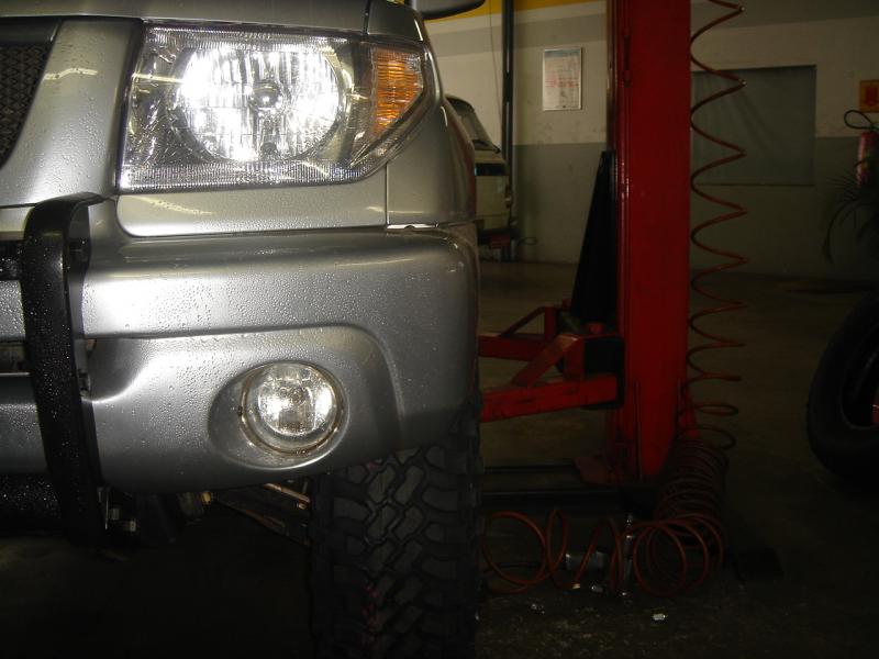

    Pneus Pirelli MUD!!
    Vamos lá senhores ....
    Fui hj tentar colocar os Pirelli mud no Urtigão !!
    Primeiramente vamos as considerações técnicas ...
    O a medida do pneu é 235/85 R16 como disse o Allan ....
    Para entrar o monstro na criança preciso de espaçadores de 50 mm .
    O visual ficou animal e o carro muito alto!
    Porém a distância do pneu para o paralamas (no diâmetro) foi de apenas 10 mm, acredito que não dê para esterçar o carro
    Está meio dificil de encontrar os espaçadores aqui na região e acho tb q não vou tentar encaixar este pneu ...
    Segue as fotos ...
    Sem 4x4 ...
  • #263
    Citação Postado originalmente por Del Carlo Ver Post
    Segue as fotos ...
    Fabs meu velho,
    A altura que vc esta mostrando na foto é a que o carro ficou, ou ele está elevado
    Thales Cavalcanti
    TR4-2010 prata
    proteções roadtech
  • #264
    Usuário Avatar de Del Carlo
    06/04/2009
    Bragança Paulista/SP
    1,069
    Citação Postado originalmente por ThalesMC Ver Post
    Fabs meu velho,
    Elevado Thales ...
    .. Mas adianto q ele só desceu cerca de 50 mm ......
    Vai ficar alto pra caramba !!!!!
