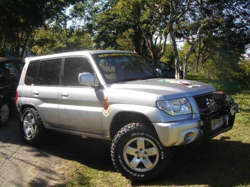

    245/75 r16
    Enfiei uns mud BF 245/75 R16 com lift de 2,5" ...
    Bicho num cabe !!! hahahahah
    Tive q cortar e rebater os paralamas ......
    Aumentei o curso da suspensão traseira tb ......
    ficou showwww!!!
    Mas deu trabalho
    Veja o resultado ai ......
    ABS
    Miniaturas de Anexos Miniaturas de Anexos -dsc03515.jpg   -dsc03516.jpg   -dsc03517.jpg
    Sem 4x4 ...

    Citação Postado originalmente por Del Carlo Ver Post
    ficou showwww!!!
    Mas deu trabalho
    ABS
    Fala ae Del Carlo ficou du karai mesmo esses pneus MUD 245, só falta a gente juntar os TR4's pra testar o desempenho.
