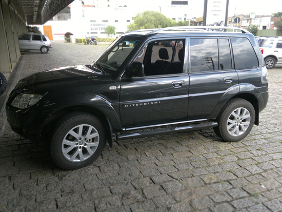

    Tive algumas surpresas na instalação das novas rodas/pneus.
    A furação é a mesma (5x114,3mm), porém as porcas de fixação são diferentes.
    Tive que comprar porcas com assento cônico (as mesmas do Corolla), pois as da TR 2010 são assento paralelo (com arruela).
    Porém o offset parece exatamente o mesmo pois a roda não saiu nem um pouco para fora do carro, e nem se aproximou mais do amortecedor (continua cabendo um dedo entre amortecedor e pneu).
    Outra surpresa foi que os pneus dianteiros raspavam um poucou no para-barro (próximo do parafuso de fixação mais inferior). Ocorria apenas em situação em que se fazia uma curva freiando forte numa descida. Porém eu substitui o parafuso sextavado por um escareado com cabeça abaulada phillips. Fora isso fiz tb uns ajustes no para barro com lixa, arredondando uns cantos vivos. E deformei tb um pouco mais umas partes do para lama interno da caixa de roda. Depois posso colocar foto mostrando esses detalhes.
    Beleza, rbata...
    Estou pensando, quando a Dona Patroa desencanar... trocar pelas rodas R16 e montar um 225/60R16, será que não tenha que fazer estes pequenos ajustes que vc fez?...
    Como vc pintou os pneus? foi em algum lugar especializado ou qualquer oficina que faça funilaria e pintura dá conta? ficaram show!

    Eu acho que esses pneus 225/60/R16 não existem, pelo menos não do tipo Mud.... a oferta de pneus desse tipo com R16 é bem limitada... A não ser que vc consiga algo recapado.
    Sobre a pintura, fui em diversas lojas aqui na cidade que vendem rodas e fazem reforma nas mesmas. Fui numa oficina de funilaria tb. Perguntava a cada um deles que tipo de processo utilizavam. Uns falavam que lixavam as rodas, outros que jateavam ou passavam algum tipo de removedor. Na hora da pintura tb existiam diversas variações como pintura a pó, eletrostática (seria o mesmo que pintura a pó?), outro usava tinta a base de não sei o que. Conclusão, nenhum me explicou muito bem tecnicamente.
    Aí fui na loja de som automotivo e perguntei se sugeriam alguém para o serviço, e o dono da loja me sugeriu uma pessoa, foi a que eu escolhi. Até pq todos estavam na mesma faixa de preço. Aí no final o cara da loja de rodas acabou falando que não são eles que fazem o serviço.... que eles enviam as rodas pra sp capital.
    No final gostei do serviço. Mas só o tempo dirá sobre a durabilidade. O cara da loja pediu para não passar nenhum produto forte para limpar as rodas (solupam?) e tb para não utilizar bomba de alta pressão muito próximo da roda (dist. maior que 20~30cm). Por isso recusei a pintura tipo fosca, senão iria sujar muito fácil e seria díficil limpar.
    Já ouvi falar da tal eletrostástica.... em campinas tem uma oficina especializada....
    foi mal... eu quis dizer 225/70R16.... mas por enquanto tô querendo um A/T melhor que os originais....

    Conforme prometido, seguem as fotos da TR4 2010 com os pneus KM2 e rodas do modelo antigo pintadas de cinza.
    O feriado todo não caiu uma gota do céu aqui na região. Só pude testá-lo em estradas de terra batida. Senti que o carro ficou mais confortável devido ao perfil mais alto do pneu. E no cascalho/pedras passa mais segurança contra furos. No asfalto, acima dos 60km/h faz um pouco de barulho mas ainda sim é possível conversar no interior do carro sem precisar falar mais alto. Com os vidros fechados e som ligado praticamente não se percebe o barulho dos pneus. Não testei acima dos 80km/h ainda.

    Agora essa semana o clima promete melhorar com chuvas leves todos os dias até o final de semana, e quem sabe alguma lama!
    Salve, rbata!
    Já usou os KM2 no asfalto molhado? Como é o comportamento em relação aos AT?

    Esse fds peguei asfalto com ela, Fernão Dias, saindo de São Paulo sentido MG, de baixo de chuva não muito forte. Em alguns trechos sempre formam umas poças gigantes de água, passei propositalmente para testar (apenas com tração traseira).
    A aquaplanagem foi muito similar comparada com pneus originais, até um pouco melhor pra dizer a verdade. Parece que o pneu cava melhor a poça e chega rápido ao fundo dela voltando a tracionar novamente, o pneu original parece que flutua mais na água mas é um teste muito subjetivo, só numa pista de testes mesmo pra ter certeza.
    Nas curvas não tenho abusado, ando dentro do limite ou até mais devagar em alguns casos mas passam a mesma sensação que os originais. Com a TR aprendi a dirigir de maneira mais civilizada.
    Testei tb no barro, choveu MUITO esses dias por aqui. É outro carro, melhorou 1000%. Esses pneus deveriam ser opcionais já de fábrica. Porém estava chovendo não consegui fazer vídeos/fotos, quem sabe no próximo final de semana.
