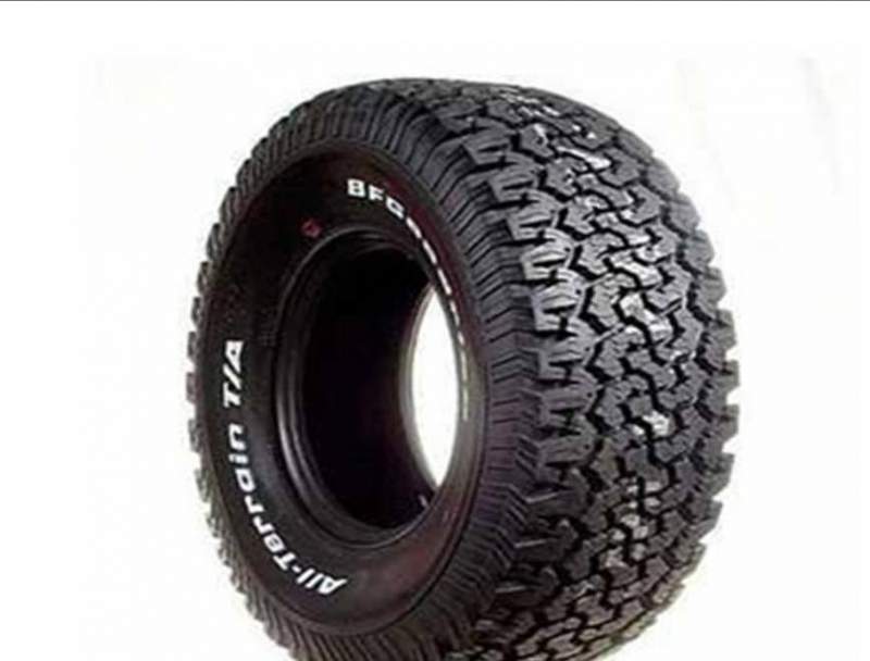

    Após ler vários tópicos aqui postados ainda não estou seguro sobre como trocar melhor os pneus originais da TR4 2010.
    Não há mesmo Pneus ALL Terrain para roda 17 ? Não gostaria de trocar a Roda original (que é muito bonita).
    Por outro lado, ao olhar sites fora do brasil ví (nos EUA) um Pneu da BF All terrain 235/70/17. Será que cabe ? Como trazer esse Pneu importado ? A BF não vai comercializar esses pneus aqui ?
    Já deve ter um monte de TR4 2010/2011 rodando por aí... alguém deve ter dado um jeito ! (sem ter que trocar a roda)

    Flavio,
    Existe uma empresa que traz dos USA até a porta da sua casa, garantido, os pneus em questão - BF AT 235...aqui pra minha casa, em SP/SP o custo estimado de R$3.000, sob a alegação de que teria que trazer um por um pra não ter problemas...ainda não comprei, pois, sem considerar o investimento, tenho quase certeza que estes pneus não cabem, por causa da altura da banda e do prato de molas na dianteira...vc tem menos de 2cm de distância entre o pneu e o prato, por isso acho que não cabe...e, salvo engano, a medida do BF é 235/80 e não 70...
    Uma possibilidade é Open Country AT da Toyo, mas, igualmente, nao existe no BR
    Se vc instalar ou tiver outra solução, posta aí...to enrolando pra trocar meus pneus, acho que vou acabar comprando rodas aro 15 (mto mais opções de medidas) e optarei pelo BF MUD KM2 30x9,5.
    abs

    Olá.
    Liguei p/ as 2 revendedoras da BF aqui em SSA... uma delas ficou de cotar p/ mim a importação do Pneu ... e chequei novamente... lá fora tem medidas melhores... olha o link abaixo...
    http://www.tirerack.com/tires/tires....omCompare1=yes
    Se for esses 3.000 seria melhor comprar outro jogo de rodas e pneus e mater os 2 jogos... mas se for assim vou deixer p/ lá... não tenho "saco" p/ ficar trocando de jogo...nem vou me desfazer da roda 17 (que é linda, convenhamos).
    Abçs
    Flavio

    Pneus 235/65 R17
    Galera,
    Seguinte, encontrei aqui no BR e com preço bom pneu Toyo Open Country AT na medida 235/65 R17. Considerando que o original da TR 2010 é 225/65 R17, alguém saberia me dizer se tal pneu cabe principalmente na dianteira?? já que o prato de mola limita a altura e a caixa de roda apertada limita a largura...
    Naqueles programas de comparação de tamanho de pneus, como da Michelin, este 235 é 1,8% maior que o original, portanto, na teoria cabe...
    valeu
    abs
