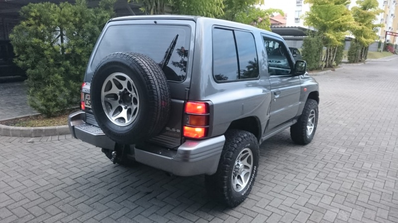

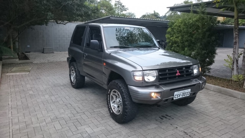

    liconagel
    7 Anexo(s)
    Bom dia galera
    Sou Lico, de Indaial/SC, e desde ontem sou proprietário de uma Pajerinho GLS B 1999. Estou por aqui pra aprender o máximo possível sobre essa bela viatura e poder curtir muito isso com a família e amigos.
    segue fotos da viatura:
    Anexo 560101
    Anexo 560102
    Anexo 560103
    Anexo 560104
    Anexo 560105
    Anexo 560106
    Anexo 560107
  • 21/07/2018, 08:19
    Glaicon
    Postado originalmente por liconagel Ver Post
    Bom dia galera
    Bem-vindo ao fórum, Lico.
    Parabéns pela viatura.
    Faça uma boa revisão com as trocas dos filtros, correias e fluídos, incluindo da caixa automática.
    Assim terás o carro para muito tempo e sem sustos.:concordo:
