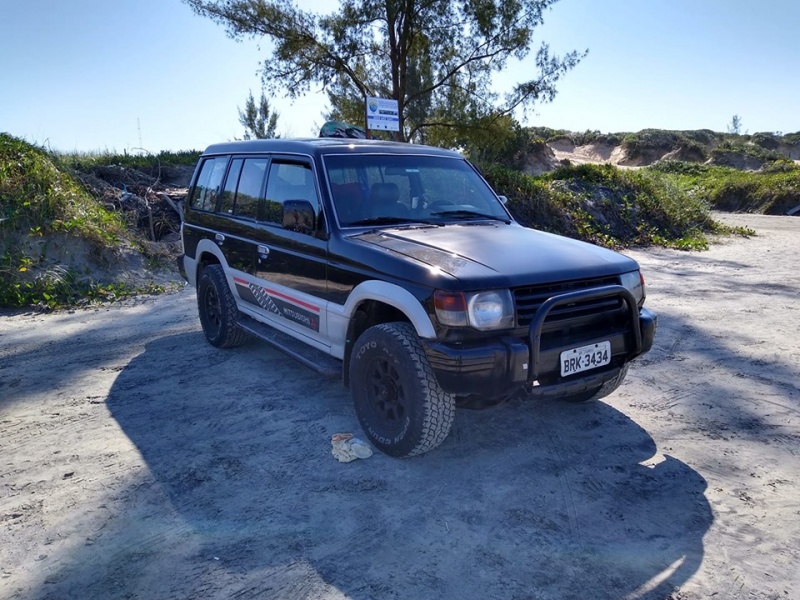

    Nova aquisição.. GLX-B 1995 4m40...
    Anexo 567154
