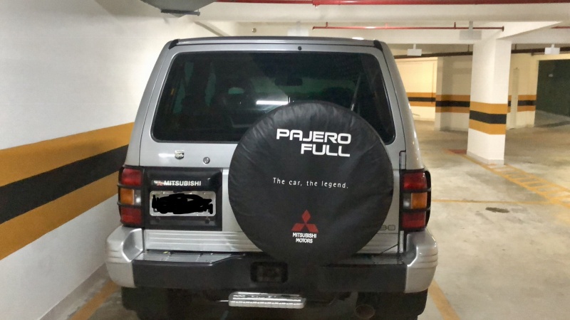

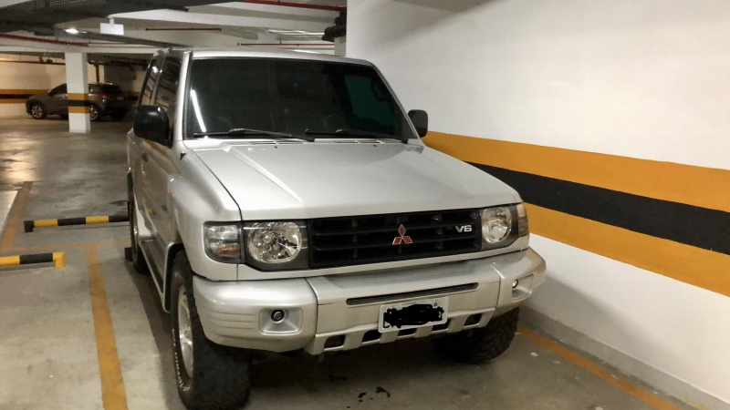

    BrunoGR
    3 Anexo(s)
    Me chamo Bruno, moro em Fortaleza, há uns 10 anos tive uma Tr4, passei 3 anos com ela, após esse tempo sem 4x4, comprei uma GLS-B 2p 3.5 Manual, é meu segundo carro, uso para passear na praia e subir umasdunas basicamente.

    Bom dia bruno, lindona sua viatura....por acaso saberia me dizer se o tamanho das portas dela são do mesmo tamanho das portas da pajero de 4 portas ?? obrigado
  • 28/12/2018, 15:28
    BrunoGR
    Postado originalmente por mgrosa Ver Post
    bom dia bruno, lindona sua viatura....por acaso saberia me dizer se o tamanho das portas dela são do mesmo tamanho das portas da pajero de 4 portas ?? Obrigado
    são sim!

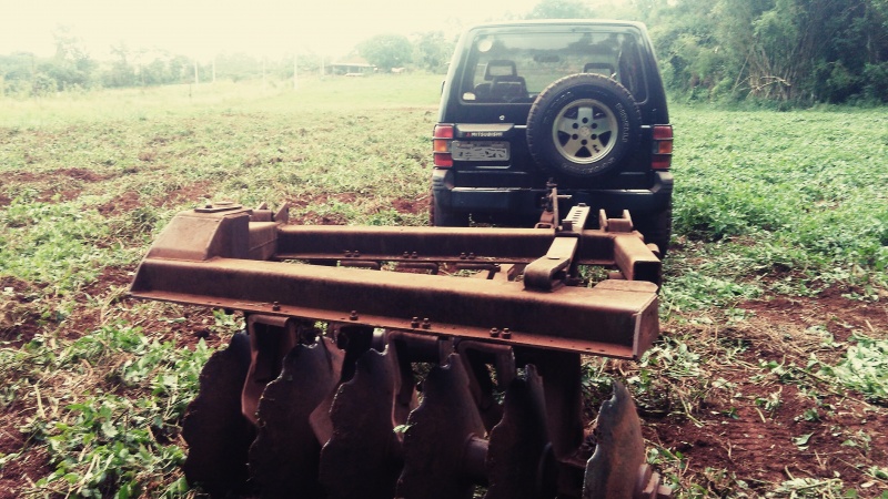

    jp1000
    3 Anexo(s)
    Anexo 563496Anexo 563497Anexo 563498
    Quem disse que esse motor aquece..... 3 hs de serviço no pau
