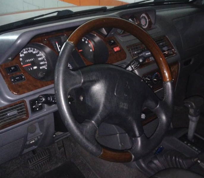

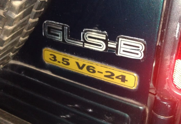

    Bom dia pessoal, acabei de pegar um carro que to querendo a anos.
    Depois de muita pesquisa achei meu monstrinho.
    Um pouco judiado do tempo, mas vou levantar ela toda.
    Ja dei uma geral na mecanica, so falta trocar a bateria, apos isso começo a mexer em detalhes.
    Esta com uma bateria de 60, mas no manual fala 90, o carro esta pelado, não tem nada, mas vou colocar alarme , modulo de vidros e travas, sensores. Seria melhor seguir o manual certo?
    Sou o terceiro dono. já¡ recebi proposta nela quando levei no mecanico p/ dar uma geral rssss.
    Mas do que depender de mim nao vendo nunca.
    Legal essa pagina, tenho bastante coisa p/ ler.
    O carro nao possui problema algum, passando aqui porque sempre quis participar desse grupo, agora tenho a minha =).
    Abrs

  • 23/08/2020, 09:17
    Glaicon
    Postado originalmente por FavioFreitas Ver Post
    Abrs
    Parabéns pela aquisição, Fávio.
    Belíssima máquina.
    Para ter segurança com a mesma, sugiro trocar todos os filtros, correias e fluídos, incluindo da caixa automática.
    Asseguro que tens um pequeno trator travestido de SUV.
    Vai te proporcionar muitas aventuras e alegrias.
    Se possível, coloque a relação dos serviços feitos e preços pagos, para que possa ajudar os demais usuários a calcularem os custos para manutenção da mesma.
    Boa sorte!:concordo:
