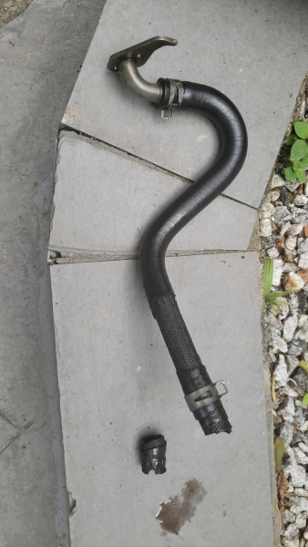

    Boa Noite Luiz Leme, aproveitando o assunto de mangueiras, vc por acaso sabe onde posso achar uma mangueira do fluido da direção hidráulica pra Pajero, essa parte que preciso fica do lado motorista(para localizar). Já tentei de todas as formas achar a mangueira, usada em ferro velhos, mercado livre, lojas e nada. Até achei uma do mesmo tamanho e espessura do Santana, mas ela é mais mole, fraca e não tem malha interna que a Mitsubishi tem além da Mitsubishi ser mais rígida.
    Valeuu Abçs

    Fala Luiz! A parte da mangueira que preciso é a do lado direito, isso eu olhando de frente para o carro lado motorista. É essa mesma mangueira que vc falou, ela começa do lado esquerdo no reservatório(lado passageiro) vai até a frente do carro onde encaixa em um tubo de metal e vai para o lado direito encaixado em uma mangueira(que é essa parte que a minha ressecou). Na verdade preciso das duas, mas a que me referi está pior, até já tirei e coloquei uma meia boca, aparentemente fraca.Vc sabe onde encontro uma boa? Eu vou tirar uma foto da mangueira e coloco aqui. Abçs e Obrigado
    Boa Noite Barrista;
    Você conseguiu as mangueiras da direção hidráulica ? As minhas também estão ressecada no mesmo local.

    Boa Noite Ronaldo! Não consegui original Mitsubishi. Procurei muito e ainda procuro, pois não estou satisfeito com a que coloquei. Eu coloquei uma mangueira de Santana, foi a mais próxima que achei de tamanho, curvatura e espessura. Mas é mais mole que a da Mitsubishi. Porém, por enquanto tudo bem, não vaza. Eu troquei uma parte do lado motorista, mas logo terei que trocar a parte do lado passageiro, a parte que fica próximo ao reservatório do fluido.
    Olha a foto da minha como estava bem ressecada e vazando. tanto que quando tirei ela quebrou.
    Anexo 570790

    Boa Noite Barrista. Obrigado pela informação, parece que é mosca branca mesmo.
    vou garimpar pela internet também; se achar fornecedor lhe aviso
