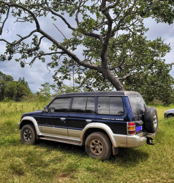

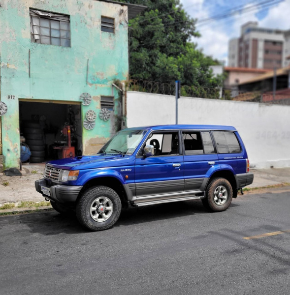

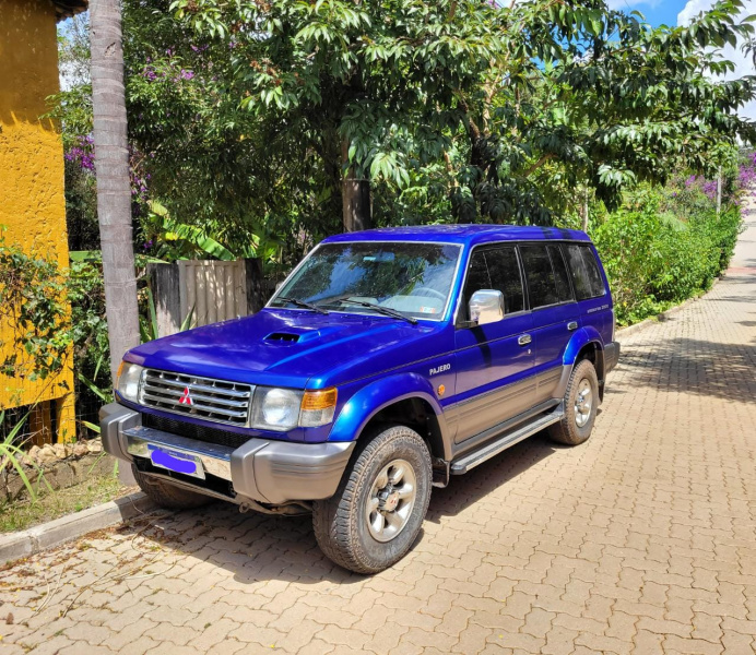

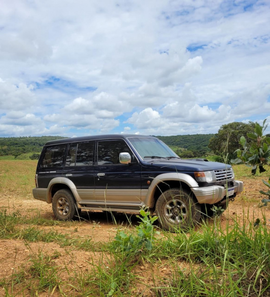

    Fala Pessoal, boa tarde.
    Adquiri uma Pajero GLS-B 1994 a três semanas e estou apaixonado.
    Já rodei quase 2.000km, cerca de 10% do tempo em estradas de terra.
    Passei só um aperto até o presente momento e pretendo investir muito tempo na manutenção prevenvida.
    O motor foi refeito a cerca de dois anos com peças metal leve o cabeçote foi trocado.
    O antigo dono, um mecânico de motores a diesel me me contou todo o histórico dela e suas peculiaridades.
    A Pintura está bastante danificada e o interior precisa de atenção.
    A suspensão está muito boa e os pneus (265/75/15) são novos.
    O reservatório de água do arrefecimento está bastante velho e a cor do líquido não está ideal.
    Troquei o óleo, filtro de ar e filtro de óleo recentemente. Foi uma experiência muito bacana, aprendi bastante sobre o carro.
    Pesquisei bastante sobre formas de melhorar o visual externo e optei pelo envelopamento/plotagem.
    Mantive azul, cor no documento, mas o tom é bastante diferente do original e utilizei o padrão de cores da Montero SR norte americana.
    O resultado foi fantástico e o mais bacana é a variação da cor sob iluminação diferente.
    Na segunda feira irei trocar as pastilhas de freio, fazer a sangria do fluido e remover o estribo.
    Na semana seguinte vou trocar o reservatório de água do sistema de arrefecimento e fazer uma limpeza completa.
    Ontem tive um problema na direção mas com um pouco de observação e MUITA sorte tudo deu certo.
    O volante não virava para a direita. Liguei para um amigo e ele me descreveu o sistema de direção da Pajero e me citou as possíveis soluções.
    Identifiquei o problema e o Jefferson, motorista de caminhão que caiu do céu, me deu uma porca 22mm e a respectiva chave de boca.
    Em alguns minutos estava de volta na estrada rumo a meu apiário.
    Desta experiência eu tirei duas importantes lições:
    1 - Tenho que investir muito tempo na manutenção preventiva da Pajero, aprender tudo que posso sobre como solucionar problemas e manter uma caixa de ferramentas com partes sobresalentes.
    2 - Faça o bem e receba o bem.
    Eu nunca perco oportunidade de ajudar alguém e sempre que me enrasco encontro uma boa alma para me estender a mão.
    Está aí o resumo.
    Já tive um bocado de carros diferentes:
    S-10, uno, fiesta, gol, fox, golf TSI e acabo de passar meu UP TSI para minha esposa.
    A Pajero é a que mais combina com a minha personalidade e estou feliz pra caramba.
    Se eu não tiver nem um problema crítico nos próximos 2 ou 3 anos terei feito o melhor negócio da minha vida.
    Anexo 580400Anexo 580401
    Anexo 580402Anexo 580403
