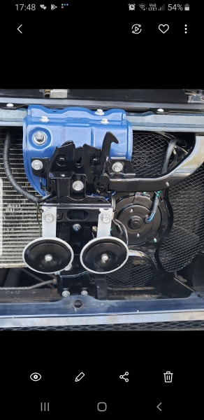

    Boa Noite Glaicon! Consegui, tudo certo, vou tentar colocar as fotos, deixa eu te falar e, é bom para os outros que estão procurando Ventoinha do condensador. As que vendem no Mercado Livre são praticamente todas iguais feitas na China. E uma dessas que eu comprei. Só que os locais dos parafusos da Ventoinha não ficam 100% alinhados com os buracos do carro. O parafuso de cima do lado esquerdo, o buraco ficou mais para baixo e não consegui apartar o parafuso. Ainda vou ter que dar um jeito. E outra coisa no início não estava conseguindo de jeito nenhum inserir os parafusos na ventoinha, o que acontece é que nela vem umas porcas presas nas borrachas, que não tem nas originais Mitsubishi. Depois de eu ver bem as fotos e o filmagem que fiz antes para não esquecer o local de tudo é que me toquei que na original não tinha nenhuma porca. Então é só tirar as porcas, deixar as borrachas, e passar os parafusos. Vou tentar colocar foto de antes, depois de tirar as peças e o resultado final.

    3 Anexo(s)
    Postado originalmente por Glaicon Ver Post
    Corajoso!
    Tomara que dê tudo certo.:concordo:
    Anexo 568880Anexo 568881Anexo 568882
