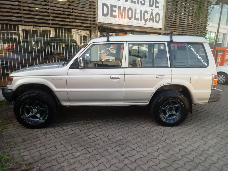

    Olá, Me chamo Raul, sou de Gravataí - RS e comprei uma Pajero GLX B 2.8, motor 4M40 (não turbinada) de ano/modelo 1994/1995, com 195.000 km originais. Veio com manual do proprietário, chave reserva e nota fiscal de compra na concessionária. O antigo dono comprou ela em 1994 e ficou com ela até o ano passado quando veio a falecer. Sua filha ficou com a herança e agora que desenrolou o inventário ela me vendeu.
    Procurei muito sobre esse modelo e não acho simplesmente nada na internet. Alguém tem uma para dividir informações???
    Grande abraço a todos!!!

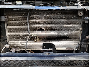

    Boa Noite Glaicon! Consegui, tudo certo, vou tentar colocar as fotos, deixa eu te falar e, é bom para os outros que estão procurando Ventoinha do condensador. As que vendem no Mercado Livre são praticamente todas iguais feitas na China. E uma dessas que eu comprei. Só que os locais dos parafusos da Ventoinha não ficam 100% alinhados com os buracos do carro. O parafuso de cima do lado esquerdo, o buraco ficou mais para baixo e não consegui apartar o parafuso. Ainda vou ter que dar um jeito. E outra coisa no início não estava conseguindo de jeito nenhum inserir os parafusos na ventoinha, o que acontece é que nela vem umas porcas presas nas borrachas, que não tem nas originais Mitsubishi. Depois de eu ver bem as fotos e o filmagem que fiz antes para não esquecer o local de tudo é que me toquei que na original não tinha nenhuma porca. Então é só tirar as porcas, deixar as borrachas, e passar os parafusos. Vou tentar colocar foto de antes, depois de tirar as peças e o resultado final.
