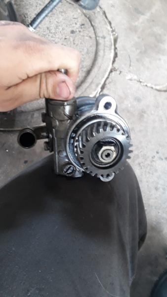

    AJUDA Bomba hidraulica Pajero 2.8T 93/94
    Caros, bom dia.
    Acabei de pegar uma Pajero 93/94 (jardineira) e gostaria de uma ajuda de vocês para identificar a bomba hidráulica correta para este carro. Segundo meu mecânico, as paletas da bomba estão ruim e como ela não dá reparo, só uma nova. O problema é que não sei exatamente o modelo e ele tbm tá tendo dificuldade para explicar. Alguem sabe como identifico o modelo correto? Me parece que o motor é 4M40 e ela tem Intercooler, então acredito que seja turbo, correto? Isso faz alguma diferença para a bomba hidraulica? Pois estou vendo no ML peças desde 1400 até 2800...
    Por ultimo e nao menos importante, se alguem tiver um mecanico de confiança em Belo Horizonte/MG para indicar, pois esse que arrumei me parece que não tem muita boa vontade para lidar com ela não.
    Agradeço e abraço a todos.
    Miniaturas de Anexos Miniaturas de Anexos Donos de PAJERO GLS B   SE APRESENTEM!!!-whatsapp-image-2022-01-28-12.09.15.jpg   Donos de PAJERO GLS B   SE APRESENTEM!!!-whatsapp-image-2022-01-28-12.09.21.jpg
    4X4 Brasil Razão: Anexando fotos da bomba hidraulica caso possam ajudar
