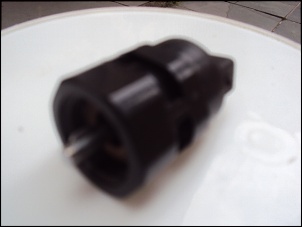

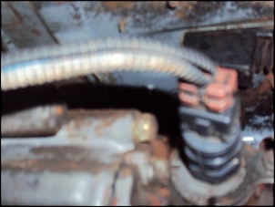

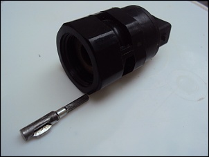

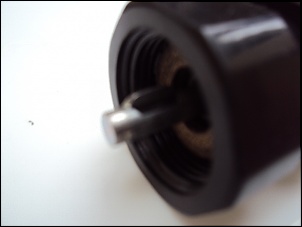

    Parabéns pela Viatura. Você não disse o ano da sua Pajero, mas imagino ser mais nova que 1997.
    NÃO tem Cabo de Velocímetro, e sim Sensor de Velocidade na Caixa de Transmissão.
    A minha Pajero 1998 GLS-B 2.8 TD interculada, o velocímetro parou de funcionar. O problema não estava no velocímetro, nem no circuito impresso no painel de instrumentos, nem no sensor de velocidade.
    Depois de todos os testes eletrico/eletônico, e só com o pinhãozinho do sensor colocado a mão, notou se que ele ora girava, ora não. Desgaste do pinhão na caixa de transmissão e conseguentemente o pinhãozinho do sensor não alcançava seu encaixe.
    Colocamos 5mm de capa de fio rígido dentro do sensor, funcionando como calço e "empurrando" o pinhãozinho mais para dentro da caixa de transmissão. Pronto, "paliativamente" resolvido !!!
    Procure profissional em velocímetros, que tenha equipametos/aparelhos de medição. Tem que levantar a Pajero e permitir que as rodas traseiras girem livremente. NUNCA erga pelo diferencial e cuidado com a segurança nessa atividade.
    Abraços,[/QUOTE]
    Faltou a foto principal...
    Desculpa !
    Miniaturas de Anexos Miniaturas de Anexos Donos de PAJERO GLS B   SE APRESENTEM!!!-dsc05486.jpg
