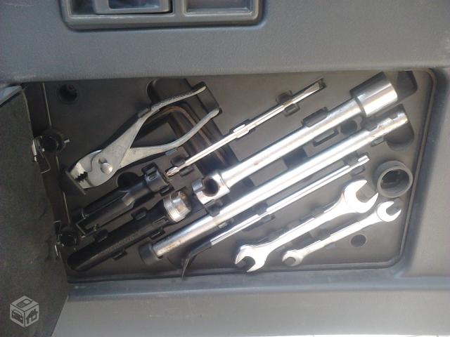

    5. Alguém tem uma foto das ferramentas que vem na caixa embutida no tampão traseiro?

    Fala meu nobre, beleza?
    A foto das ferramentas do porta malas
    Quanto a tração, postei um assunto explicando nesse topico e também no topico do SUFÃO do meu amigo Tio Eddie.
    Os bancos do meio, você puxa uma alavanca que fica do lado e empurra o banco pra frete. Dentro do trilho você vai ver uma molinha e 3 pinos. O pino que não segura a mola você bate ele pra baixo com uma chave de fenda. Chato pra gambá!
    Os estepe, coloque a chave e gire no sentido anti-horario varias vezes que ela sai.
