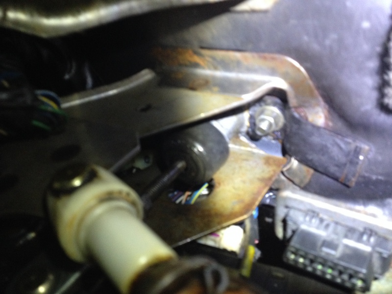

    URGENTE QUEM PODE INDICAR UM DESMANCHE OU UMA SOLUÇÃO.
    Donos de PAJERO GLS B   SE APRESENTEM!!!-img_1988.jpgDonos de PAJERO GLS B   SE APRESENTEM!!!-img_1992.jpg
    bom dia a todos
    preciso de ajuda para resolver um problema esta peça ao fundo é o suporte onde e fixado o cilindro mestre embreagem e do lado de dentro o pedal da embreagem, alguém saberia dizem se tem como tirar e reformar uma vez que a mesma esta rachada e com uma adaptação para segurar o cilindro.
    Pajero GL B 95 3000
    13/11/2014
    sao paulo/SP
    6
    Consegui uma foto com mais detalhe .
    Donos de PAJERO GLS B   SE APRESENTEM!!!-foto-suporte-do-cilindro-mestre-embreagen.jpg
    Desde ja agradeço a atenção de todos.

    Citação Postado originalmente por FLANSH Ver Post
    Flansh,
    Para fazer um serviço de primeira deve desmotar o suporte, possivelmente deverá desmontar o painel e cilindro mestre.
    Ricardo

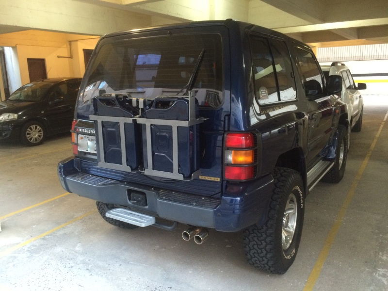

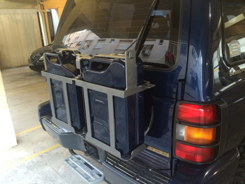

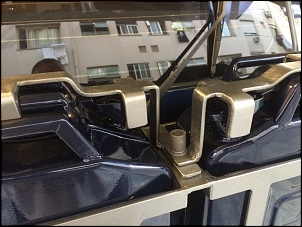

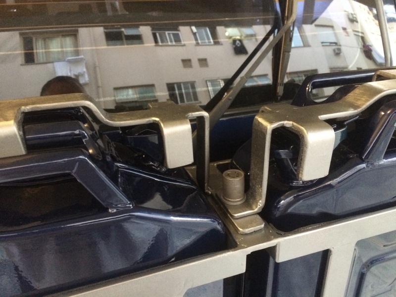

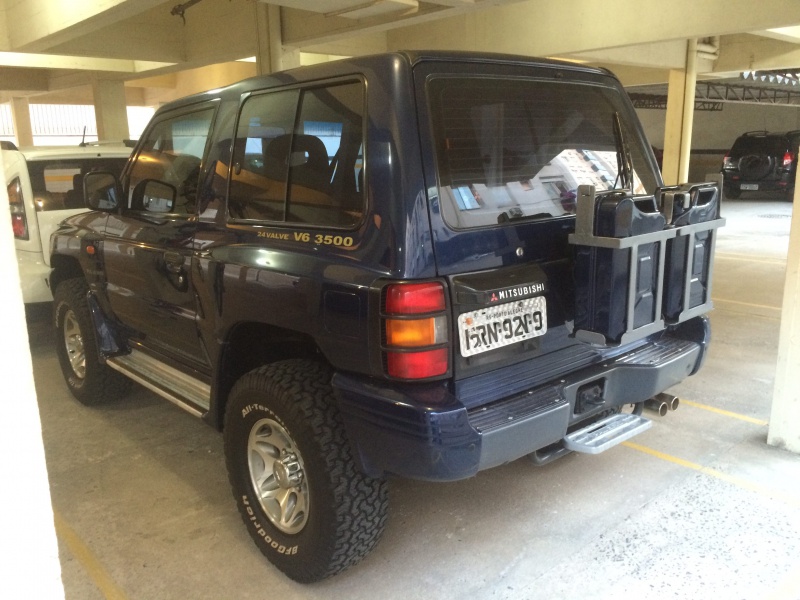

    Bom dia para todos.
    Quero compartilhar com o grupo o suporte para galões de 20l que desenvolvi para utilizar na minha Pajero GLS B 1999.
    Vou fazer uma expedição e posso necessitar gasolina de reserva.
    O estepe que agora utiliza o mesmo pneu BF A/T 285/75/16 não caberia mais no suporte e foi deslocado para dentro do carro que está sem os bancos traseiros.
    Abraço,
    RburattoDonos de PAJERO GLS B   SE APRESENTEM!!!-pajerorb_suporte01.jpgDonos de PAJERO GLS B   SE APRESENTEM!!!-pajerorb_suporte02.jpgDonos de PAJERO GLS B   SE APRESENTEM!!!-pajerorb_suporte03.jpgDonos de PAJERO GLS B   SE APRESENTEM!!!-pajerorb_suporte04.jpgDonos de PAJERO GLS B   SE APRESENTEM!!!-pajerorb_suporte05.jpg
    Coroa - Pajero GLS-B 3.5 V6 24v 1999 3 portas.
    Plat - Pajero HPE 3.8 V6 2008 3 portas
    Guria - ASX 4x4 2013
    Citação Postado originalmente por Rburatto Ver Post
    Bom dia para todos.
    Abraço,
    Gostei do suporte!
    Podes fazer umas fotos sem os galões?
    A porta vai suportar bem os 40L de gasolina?
