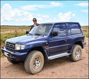

    Faltou foto da viatura.

    essa pajerinho curtinha é a que eu acho mais bonita de todas
    a cor tambem esta otima
    parabens pela aquisicao
