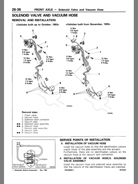

    Amigos não sei onde postar por isso estou colocando aqui.
    Minha Pajero 2.8 ano 94 está com as mangueiras da bomba que aciona a tração desligadas. alguém teria o esquema dessas mangueiras vindo da bomba de vácuo passando pelas celenóides até chegar no diferencial? Gostaria de dar uma geral nelas. Estou andando com o diferencial dianteiro acionado por conta da falta de vácuo na bomba.

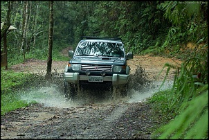

    Bom dia galera!!!!
    Vou postar umas fotos da minha viatura de um passeio que fiz esse final de semana....
    Donos de PAJERO GLS B   SE APRESENTEM!!!-img_5139.jpgDonos de PAJERO GLS B   SE APRESENTEM!!!-img_5138.jpgDonos de PAJERO GLS B   SE APRESENTEM!!!-img_5145.jpgDonos de PAJERO GLS B   SE APRESENTEM!!!-img_5134.jpgDonos de PAJERO GLS B   SE APRESENTEM!!!-img_5144.jpg
    Citação Postado originalmente por Marcos Vaz Ver Post
    Esta serve? Abraço.
