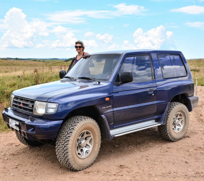

    Rburatto
    1 Anexo(s)
    Faltou foto da viatura.
    Anexo 493855
  • 26/02/2015, 23:12
    filipesantos
    essa pajerinho curtinha é a que eu acho mais bonita de todas
    a cor tambem esta otima
    parabens pela aquisicao
