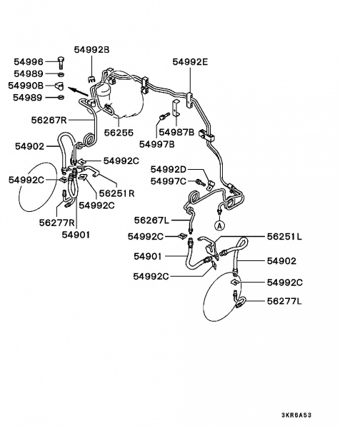

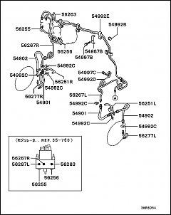

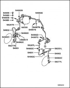

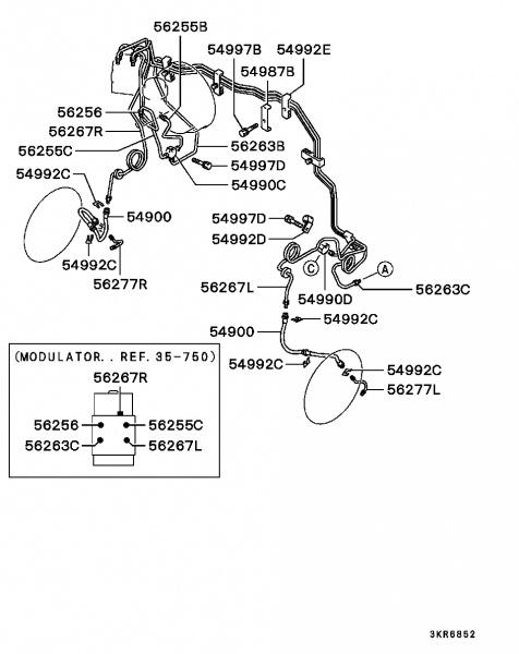

    Galera,
    Obrigado pelos comentários e sugestões até o momento.
    Ontem achei um material de manutenção da mitsubishi sobre freios e nele menciona e descreve como deve ser a regulagem tanto do pedal de freio quando do hidrovácuo (servo freio).
    Vou começar conferindo/regulando altura e curso morto do pedal e do hidrovácuo, além de sangrar novamente o sistema.
    Até lá vamos ver se aparece mais alguma idéia.
    Miniaturas de Anexos Miniaturas de Anexos Problema com FREIO - Pajero GLS-B 3.0 V6-breake-1.jpg   Problema com FREIO - Pajero GLS-B 3.0 V6-breake-2.jpg   Problema com FREIO - Pajero GLS-B 3.0 V6-breake-3.jpg   Problema com FREIO - Pajero GLS-B 3.0 V6-breake-4.jpg
    Problema com FREIO - Pajero GLS-B 3.0 V6 Arquivos Anexos
    • Tipo de Arquivo: pdf Freios.pdf (719.4 KB)
      Número de Download 6383 .
