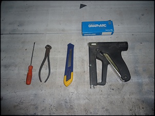

    Hoje acordei com a cueca pelo avesso e decidi melhorar alguma coisa na viatura.
    Como ela está precisando de uma reforma nos bancos, coisa que já está na lista de prioridades, decidi melhorar a parte de traz dos bancos traseiros.
    Lembrando que não sou profissional, apenas quis por em pratica uma ideia.
    Material que usei: carpete (desses de forrar caixa de som) R$ 5,00 o metro, 2 redes elasticas de prender capacete em moto R$ 4,50 cada
    Ferramentas

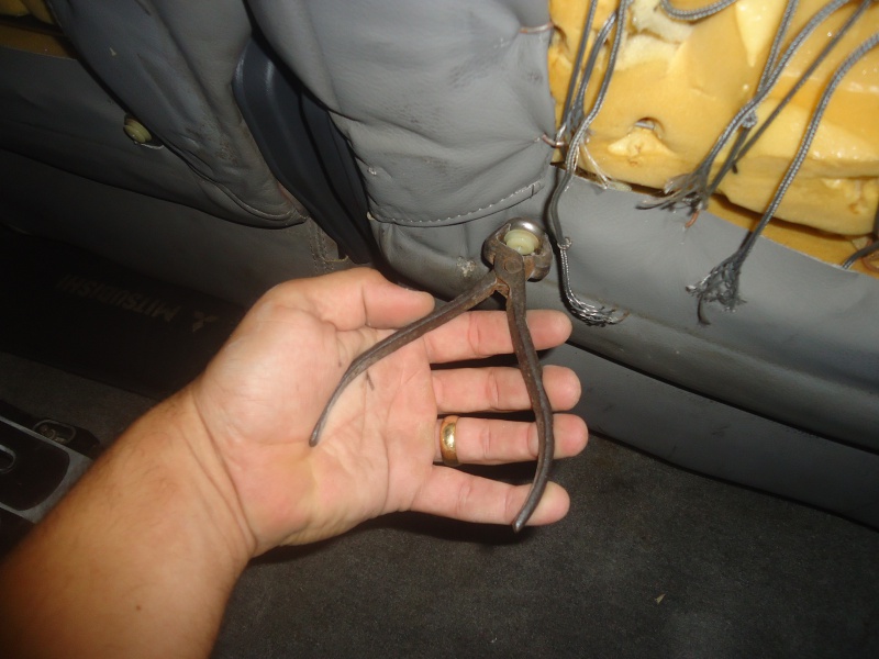

    Começar retirando com cuidado a capa de traz do banco, puxando por baixo onde ficam as presilhas
    Depois retirar as presilhas que serão reaproveitadas

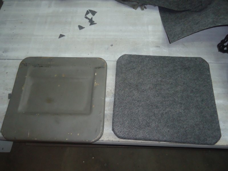

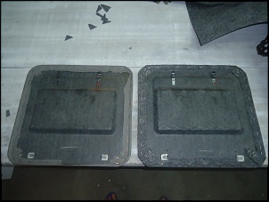

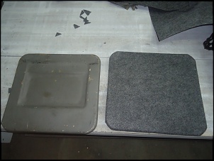

    Recortar carpete no tamanho da peça e começar a grampear bem esticado e dando atenção aos cantos

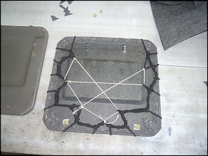

    Amarrar a rede elástica com cadarço e ajustar pra ficar centralizada lembrando que a parte de cima deve ficar com uma abertura

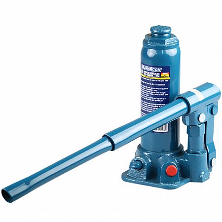

    RValle achei um macaco hidraulico bem em conta. Ver se serve porque eu achei que ele é quase da altura do original e a marca é muito boa, pois tenho um macaco jacaré e dois cavaletas dessa marca e é pancada.
    Se o tamanho for o mesmo, faz só um furo na base pra fixar no lugar.
    aqui o link Macaco Hidraulico tipo Garrafa 02 Toneladas - R$ 47.56 na LojadoMecanico

    O problema desse macaco é que ele não tem altura suficiente. O original vai a 40 cm e esse só vai a 34... E ele não tem a base larga para eu poder furar.
    Obrigado pela ajuda!!!

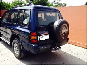

    Caros amigos ai vão as fotos da viatura adquirida ha 4 meses, descobri alguns problemas como , desaaparecimento das barras estabilizadoras (nao sei o motivo), grande vazamento de óleo lubrificante no carter, (no momento esta na oficina trocando a junta) (tem que subir o motor), mas sonho é sonho e espero realizar o meu de ter um tempo especial de curtir passeios com a familia,Donos de PAJERO GLS B   SE APRESENTEM!!!-image.jpeg

    Parabéns Luis pela a maquina!
    Muito bonita a sua viatura. Gostei muito também desse rack de teto, já veio nela ou você instalou?
    Pretendo colocar um em minha RURAL, porém o portão da garagem aqui é baixo e logo em cima dele tem uma viga de sustentação da casa que é praticamente impossível de mexer. Mas gostei muito da sua viatura. Tá nova!
    O para choque também ficou joia, tenho um mas ainda não tive tempo de instalar.
    Vazamento no cárter a minha também tem um pouco mas faz parte.
    Cuide bem dessa maquina porque já não se faz mais carros como esses.
