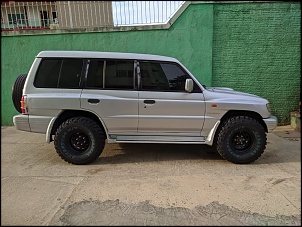

    Boa noite pessoal.. Muitos anos sem postar, voltando a ter interesse na pajero. 10-11 anos com ela, e 17 anos na família.
    Pensei em me desfazer dela, mas resolvi ficar mais um tempo, mas dar um "upgrade" no visual, e quem sabe uma ou outra brincadeira em trilhas. Refiz o estofado interno dianteiro e fiz o tapete todo desses couro sintéticos. Ficou muito bom, gastei 750 + 300 da lavagem interna, mais uns 500 com volante, bancos e portas que precisavam..
    Bom, mas foto, só tenho dos pneus que chegaram hoje.
    Segue ela original, com pneu 33x12,5 em rodas 15x8 com estribos e depois sem. Ainda não levantei, mas vai ser preciso pois quando vira pega na ponta do paralama dianteiro!
    Se tiverem grupo, tenho interesse em entrar!
    Miniaturas de Anexos Miniaturas de Anexos Donos de PAJERO GLS B   SE APRESENTEM!!!-original1.jpg   Donos de PAJERO GLS B   SE APRESENTEM!!!-com-pneu-33-frente.jpg   Donos de PAJERO GLS B   SE APRESENTEM!!!-com-pneu-33-lado-estribo.jpg   Donos de PAJERO GLS B   SE APRESENTEM!!!-com-pneu-33-lado-sem-estribo.jpg
    Pajero Full GLS-B 2.8TDi 1998/1999 - "Vovózona"

    Ficou show de bola sem os estribos. Tirei os da minha tbem!!!
    Duas dicas, se me permite:
    1) Pinte a grade de preto;
    2) desloque 1 dente acima na barra de torção dianteira, somente pra igualar o vão do para-lamas dianteiro com o traseiro.

  • #1775
    Citação Postado originalmente por Rafapaj Ver Post
    Dicas e opiniões são sempre bem vindas!!
    Tentei ver a foto da tua no perfil não consegui.. está com a grade preta??
    Pretendo levantar na semana que vem, não tenho ideia do quanto dá pra levantar na frente, mas não quero chegar no limite da barra de torção.. a ideia de igualar é boa, porque a frente está mais baixa.
    Pensei também em levantar a carroceria, mas procurei por aqui como subir os para-choques e não achei nada. Tens alguma informação sobre isso?? Ou alguém que tenha!!
