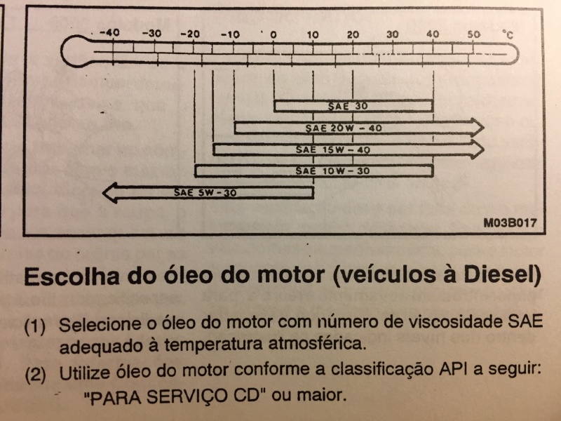

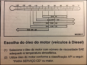

    Olá Barrista:
    No inclinômetro vai glicerina; tem um tópico que fala disso. Tem que encher e deixar um pouco de ar para expansão quando esquenta muito.
    E quanto ao óleo, penso que seria melhor vc continuar com o 15W40 . O 10W30 é para clima mais frio e usado em motores mais modernos que os nossos.

    Boa Noite Ronaldo ESt, legal essa foto relação do clima ao óleo. Eu sempre usei o óleo que manda o manual (Castrol Turbomax 15w40 mineral que não fabricam mais), sendo que já a alguns anos a Mitisubishi aqui de onde moro mandou eu trocar para o 10W30 semi-sintético e que esse é o óleo que vão em todos os carros da Mitsubishi independente de qual for o combustível e ano, o mesmo para todos. E da marca Lubrax pois não tem mais a parceria Mitsubishi Castrol agora é Lubrax, mas isso todos já sabem. E mesmo meu carro sendo antigo, na época não havia esses novos óleos. Aqui no Rio capital realmente não é frio na relação que vc colocou dos óleos. Mas ainda não troquei o óleo do carro, ainda na dúvida. Até já entrei em contato coma Petrobrás pedindo orientação, estou aguardando a resposta deles. Ainda quero usar um óleo 100% sintético. E queria saber quais são os óleos que o pessoal aqui do fórum estão utilizando, se tem alguém usando os novos óleos 100% sintético e o que estão achando. Abçs
    Bom dia Barrista.
    Uso na minha 2.8 os 15w40 mineral mesmo. Já usei da marca TOTAL, MOBIL e LUBRAX. Não notei nenhuma diferença entre eles de funcionamento a frio ou a quente. Pega de manhã de primeira, sem peso no arranque mesmo em temperatura negativa como as da semana retrasada aqui na região de Curitiba.
    Meu pai usa na L200 dele o mesmo LUBRAX TOP TURBO fazem uns 10 anos. Sem nenhum problema até o momento. Podes usar sem medo o 15w40 mineral, desde que respeite o API que o manual pede que se não me engano é o "CD" ou superior. Atualmente já estamos no "CI" e "CJ". A última troca da minha barrosa foi com o 15w40 LUBRAX TOP TURBO mineral API CI-4.
