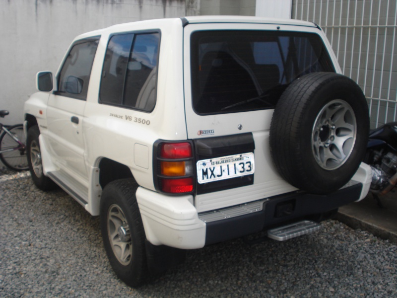

    Tamo junto mano velho, com a mesma bucha para resolver! O Bastião tá com folga axial no virabrequim e vou ter que fazer também... Vou ter que encostá-lo na garagem para não piorar o estrago, pois a pressão do óleo baixa quando o motor tá quente. Pior é que estou a 1 ano e meio andando assim... mas agora não vou arriscar mais. Quem bosta. :cry:
    Anexo 501458
    Alguém já fez o 3.5 completo? O talagaço é alto? Procurei aqui, mas a ferramenta de buscas do fórum é um sofrimento :putz:
