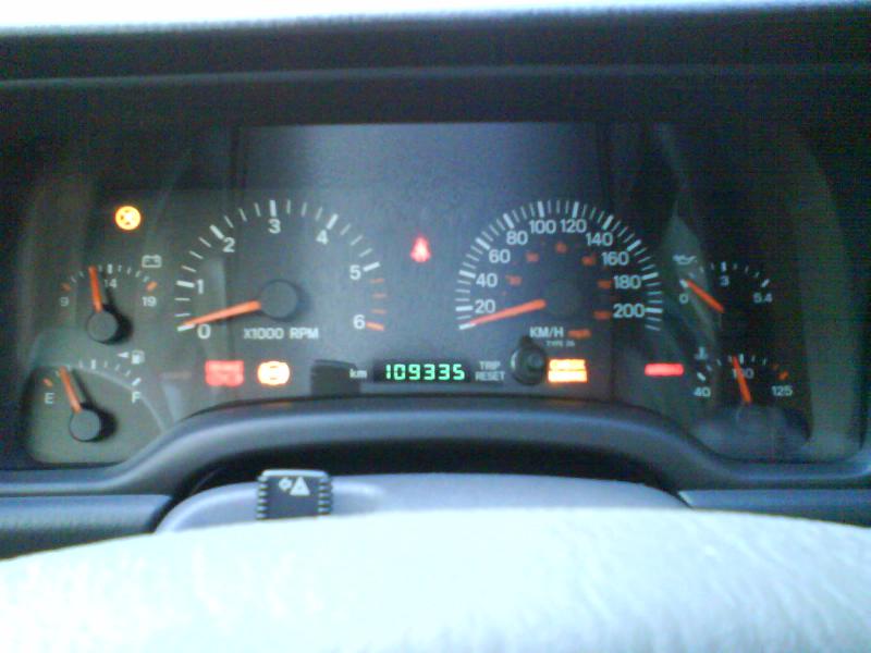

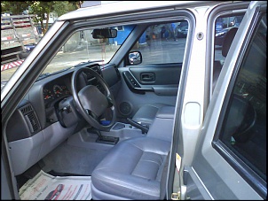

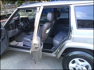

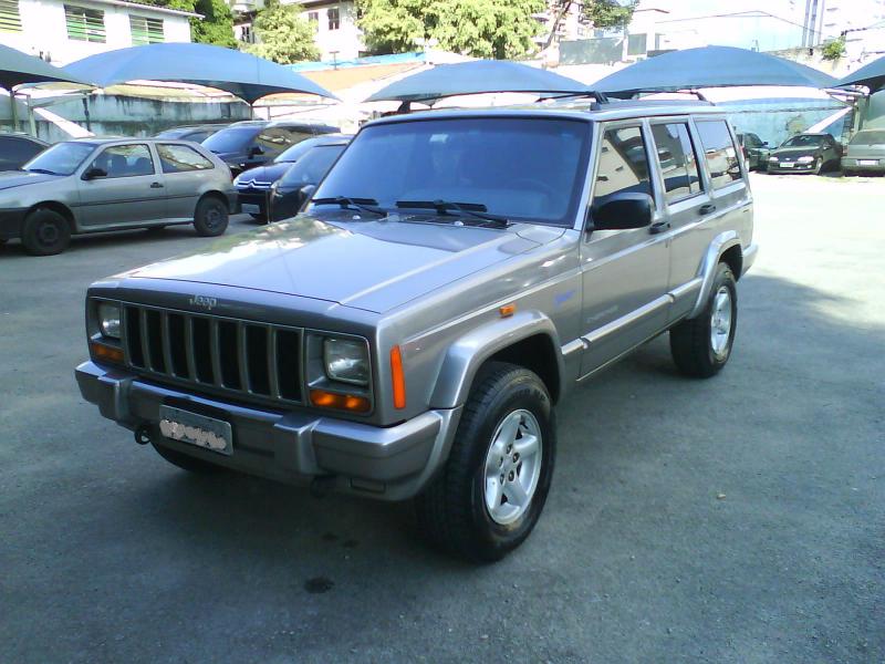

    Pois é, gente.
    Estou de viatura nova, conforme havia falado.
    Jeep Cherokee Sport 1999/1999, automática.
    Motor 4.0L com um monte de pocotós.
    Tração 4X2, 4X4 FULL TIME, 4X4 PART TIME e com reduzida.
    ABS, Air bag e todas as outras firulas de um carro completo.
    No manual não fala nada, mas o dono falou que tem controle de tração.
    Acredito, pois estou usando só a tração integral na cidade e, com a chuva que está caindo, você arranca forte e o carro não patina nada!
    É um show. Nunca viu uma trilha. Os eixos e cardãs estão com os selos de fábrica.
    Seguem algumas fotos.
    Abraço a todos. E continuarei por aqui!

    Tá show essa Cheroka.
    Parabéns, faça ótimo uso dela.

    Obrigado, Mateus.
    Hoje, ela já pegou uma laminha no CTG Os Praianos.
    Covardia. A desgraçada não patina!

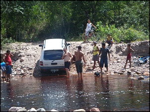

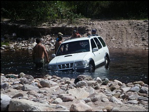

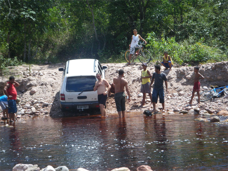

    Red face essa fui por pouco... atolamento dos tiradentes
    mais um atolamento para confiar na roda livre original , dessa vez fui aqua e bastante medo de deixar o motor com os peixinhos.
    água até o joelho (dentro do carro). panico!
    mas em fim tudo bem nada de mais que fedor de peixe podre para 3 dias no carro, um filtro de ar novo e tanta raiva da roda livre na próxima semana será já MANUAL.
    o carro depois ter ficado na agua por 45 min. apagou na subida da pequena ladeira, nao quis forçar e chamei um camarada que me levou de volta na cidade, depois ter tirado o filtro de ar junto com o radiator do intercooler, secado os fusíveis, verificado os bicos o filtro de combustível e outras pequenas coisa depois 4 horas a bichinha voltou a vida, recuperando totalmente depois 3 dias, está sobrando só um pequeno barulho que parece vir de baixo alteza dos pedais .
    me aguarde um dia postarei um sucesso...

    45min. na água???
    Sua Sportage tem respiro elevado nos diferenciais e caixa???
    Pela profundidade que sua Sportage ficou na água, com certeza entrou água no diferencial dianteiro(e quem sabe no diferencial traseiro também), pois os respiros ficam bem mais baixos que aquela altura de água. E existe 99% de chance de ter entrado água nos rolamentos de roda e também nos rolamentos das homocinéticas que ficam dentro dos cubos de roda. Só pra garantir troque o óleo dos dois diferenciais, e será que não entrou nenhum pouquinho de água na caixa??? É bom ver isso também.
