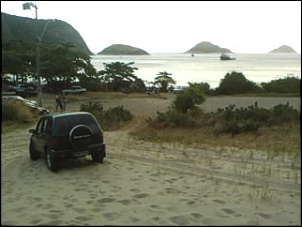

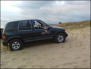

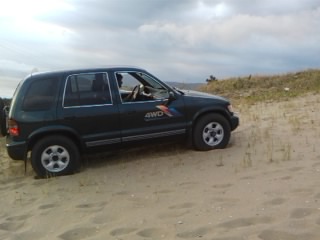

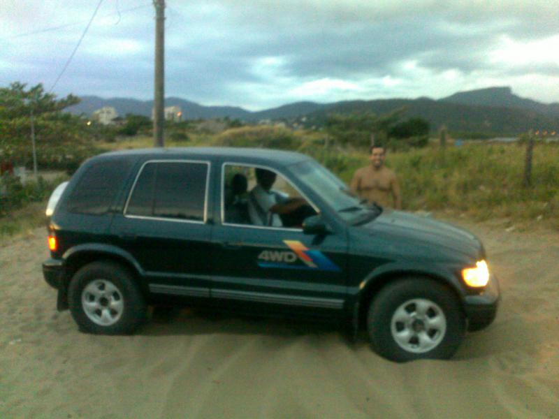

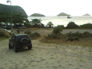

    Caro DouglasMac, estou tendo muitas dificuldades para conseguir a peça. No Rio o atendimento é sempre péssimo, na Kia ou em qualquer lugar, pois a má vontade lidera. Bem, os próprios vendedores das Kias que consultei dizem que não conseguem achar as peças no catálogo. Conhece uma forma de conseguir este catálogo?
    Já fez esta substituição usando mangueiras? Onde fabricou?
    Seguem fotos da nossa viatura!
    Kia sportage-27022011233.jpg Kia sportage-foto_a0674.jpg Kia sportage-foto_a0675.jpg
    Grato pela atenção, camarada!

    Olá Lidi_tinho: pelo que ví em suas fotos, também conforme está na resposta do Douglas, no meu caso foi substituir por mangueira mesmo, é só procurar em uma casa de mangueiras de borracha, uma mangueira com a curva certa, isto no caso de sua "peça 1". Já a "peça 2" é um pouco mais complicada no desenho, por causa das curvas, e também pelo contato com o alternador, e compressor do ar condicionado, que ficam fixados justamente nesta parte do motor, mas as duas são conexões de água. Pelo que entendí, nesta peça você terá que cortar e adaptar a borracha, fazendo a conexão com uma braçadeira, mas cuidado para ver a posição correta para não acabar sufocando a passagem de água.
    Mas porque quer trocar esta 2a ? Está enferrujada? Dá para fazer uma boa limpeza, e evita a adaptação.
