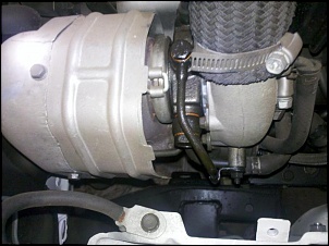

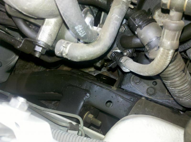

    Olá pessoal já tive meu primeiro susto, busquei o carro hoje não deu tempo nem de agendar a revisão. Guardei o danado e fui ligar novamente pra tirar da garagem pra procurar onde fica o número de chassi (que a propósito não achei, se alguêm lembrar é bem vindo).
    O fato é que soltou um monte de fumaça branca na partida e a macha lenta ficou um pouco estranha mas acabou rápido...
    Reparei que próximo ao que eu considero ser a turbina rsssss ta um pouco úmido de óleo to mandando até uma foto.
    Então li o tópico sobre fumaça branca inteiro e fiquei meio assustado rssss.
    Como o motor é limpo da pra ver que a área suja é nas mangueiras próximas a turbina e sobre ela...
    Depois de frio novamente o motor dei outra partida e dessa vez usei a chave de partida a frio (aquela da esquerda) e tudo normal rssss
    Isso é que da eletrônico com o primeiro carro diesel rssssss
    Acho que o vazamento é alguma vedação, não deve ser nada demais.

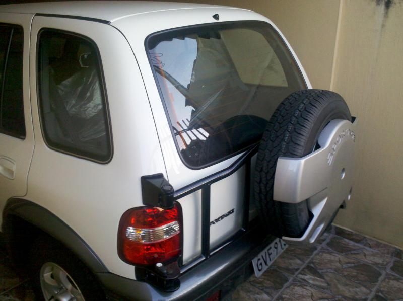

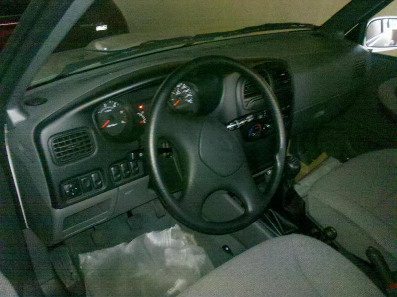

    A garagem é apertada mas segue fotos da minha branquela

    O despachante deu uma olhada hoje e ficou pensativo um bom tempo pq ele achava que a placa era modelo velho mas não acredita pq tava muiiito nova kkkkkkkk
    Ele checou e rechecou até me perguntar quando falei a idade da branca ele fez uma careta e soltou um "A isso é armação" rsss

    Não é pra menos Hoberdan, é raridade meeeeeesmo!!! Parabéns cara, mas segue as dicas aí do Forum, melhor tomar todo cuidado do mundo, pois carro parado há tanto tempo, precisa de uma revisão, melhor nem ficar andando muito nela (sei que é quase impossível!!!!!!!!) e fazer logo a revisão como disse antes, na concessionária.
    Um carro desses, até os caras vão querer fazer no capricho, pois não existe igual.
    A chave de partida a frio de manhã é necessária, além do mais sportage fumaça mesmo (segundo opiniões diversas aqui do fórum). Fica de olho se fica fumaçando direto branco, troquei meus bicos injetores esta semana e pelo que me explicaram, fumaça preta é bico, fumaça branca é regulagem de bomba, mas na revisão te explicam melhor.

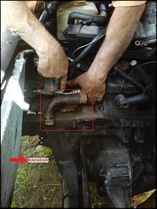

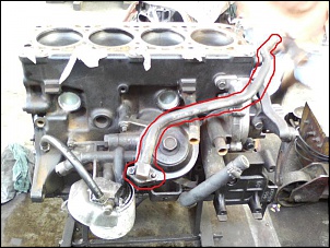

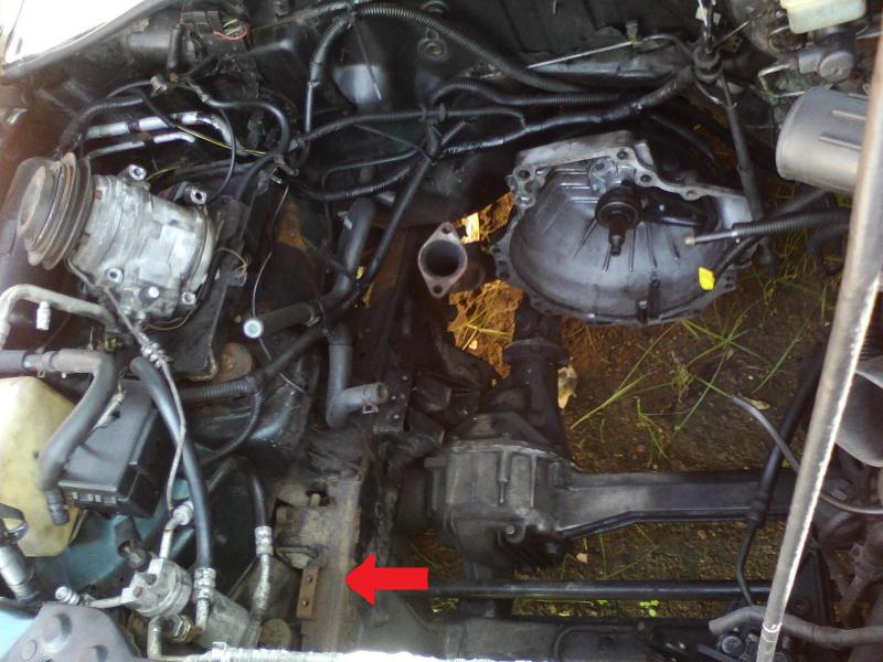

    Olá, amigos!

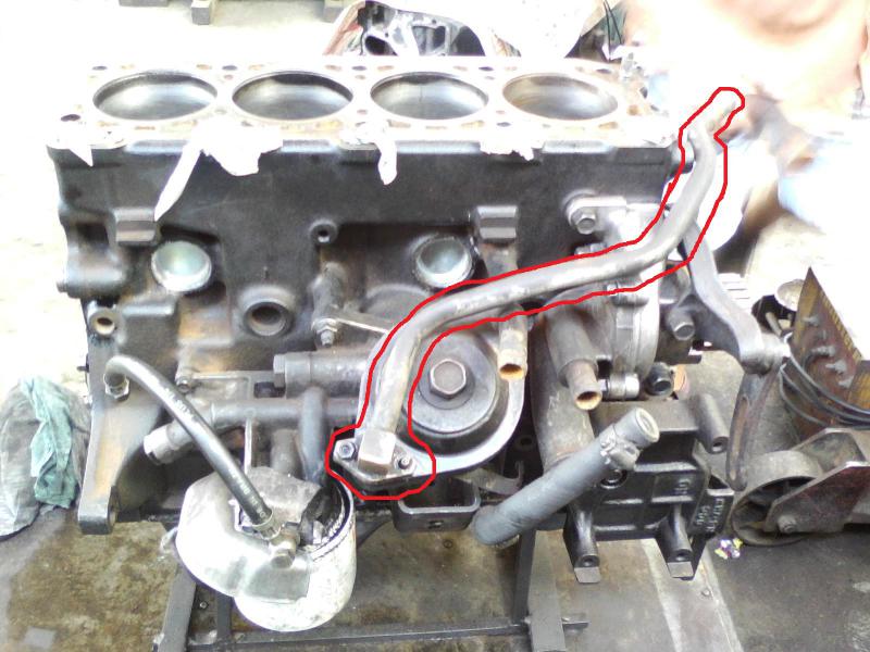

    Estou iniciando neste mundo 4x4, com meu primeiro carro Diesel, uma Kia Sportage 1996, 2.2 aspirada.
    Estou fazendo uma geral no carro, incluindo o motor. Faltam apenas 02 peças de ferro, que parecem simples, mas não consigo encontrar.
    PEÇA 01:
    FICA LOCALIZADA NO CHASSI, LADO DIREITO (roda dianteira direita).
    UMA OUTRA MANGUEIRA É PRESA A ESTA PEÇA, SE LIGANDO AO RADIADOR.
    Kia sportage-pe-ca-01.jpgKia sportage-pe-ca-01a.jpgKia sportage-pe-ca-02c.jpg
    PEÇA 02:
    Posso contar com a ajuda de vocês?

    Seguinte: não esquenta com estas "melações", revisa, lava e depois observe se vai voltar a melar.
    Outras, o "fóssil" é um modelo P-113, estou estranhando a falta do quebra mato e faróis de milha:
    Chave de partida a frio? Não temos isso!!! Tá falando é do avanço, né?
    Fumaça branca de manhã o meu faz a 6 anos e tá zerado até hoje, SPT é super alimentado para compensar a baixa cavalaria, sempre vai dar fumaça.

    Ô Lidi-tinho, seja bem vindo meu prezado.
    Procura na concessionária mais antiga do Rio, isso é barato.
    Caso contrário, compre tubo inox e mande dobrar, ou pode substituir por mangueira.
    Existe um produto, SIkadur-32 e um outro da Plasteel que voce pode revestir e até mesmo repor parte perdida pela ferrugem, mas antes aplique PCF por dentro e por fora.
