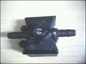

    Algum sabe pra que serve essa bagaça? Se puderem me dar uma dica agradeço!

    É a membrana que vai na valvula solenoide que regula a pressão da valvula EGR pra recirculação de gases.

    Valeu EDuarte, a minha ta fu..., tem idéia do que pode ser usado para substituir, não acho pra vender!

    Deixa desligada, tire a mangueira que vai na valvula EGR e tampe, só não deixe o conector desconectado senão vai acender a luz de check indicando erro no sistema de circulação de gases (EGR).
    Na verdade vc estará fazendo um favor ao motor, essa valvula EGR faz com que parte dos gases que saem do escapamento voltem para o motor acelerando o processo de carbonização dos pistoes.

    Valeu camarada, a valvula EGR que vc fala é aquela laranja onde fica presa a membrana?

    A EGR fica bem em baixo no coletor de admissão, é só seguir uma manguerinha que sai debaixo dessa valvula que vc mostrou.
