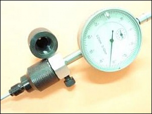

    O certo e ajustar o sincronismo exato com o relogio comparador ,unclusive comprei um ,e fiquei um pouco surpreso na minha região que os mecas não sabem pra serve o relogio ,onde eu mesmo vou fazer , mas te aconselho se tiver problemas de desempenho fumaça ou algo do genero faça agora o trabalho de bombista como bico debito etc, e veja se ele faz o sincronismo com o relogio !!
