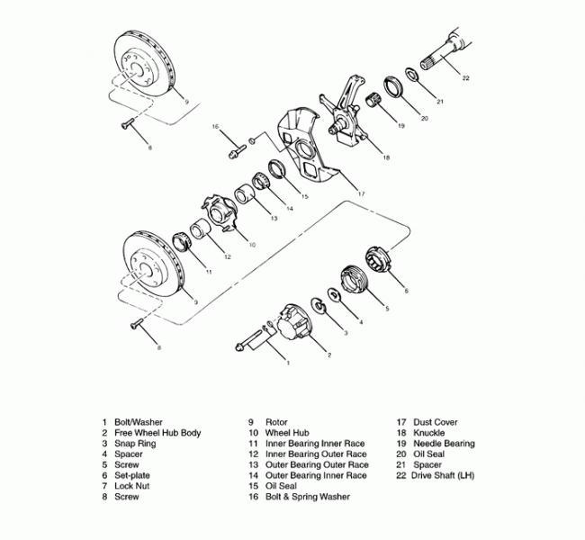

    Alguém sabe me informar quantos rolamentos leva na roda dianteira da sportage 99???????
    A minha esta roncando e preciso fazer a troca.

    cegandrade,
    São dois rolamentos em cada roda, um interno e um externo.

    Sobre os rolamentos, tenho um imagem do kiatechinfo.
    A roda livre é mecânico automático, o resto é igual.
