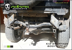

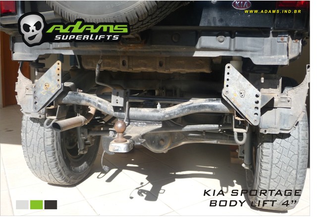

    Camarada por favor poste a foto de como ficou o lift?
    Gostaria principalemente saber que adaptação voce fez no parachoque traseiro

    Fiz o body lift com o Adams lá de Jaraguá do Sul/SC. No caso do parachoque traseiro que ficou o mesmo original é feito um suporte de cada lado de modo que o parachoque que é preso no chassi suba na mesma distancia que a carroceria subiu. O mesmo foi no dianteiro. Depois tem o canote da direção que tem que ser alongado. O radiador tem que ser desprendido do chassi e depois fixado novamente. As alavancas de marcha precisam ser refeitas (meu caso) ou alongadas. Coloquei 8 calços entre o chassi e a carroceria de 3 pol (7,5cm) e agora gostaria de aproveitar que ela está na oficina novamente e fazer suspension lift de 2 pol. Tenho muita informação pra compartilhar da minha SPG mas estou precisando de informação rápida neste momento, e descobri o fórum 4x4 somente agora. Tenho várias fotos do processo de body lift. Mas agora preciso instalar um trambulador de outro carro sobre a caixa para que o curso da alavanda fique mais curto. Lendo aqui no fórum talvez tenha compatibilidade com os Mazda e o Kia Clarus. Qual a sua opinião...
    Miniaturas de Anexos Miniaturas de Anexos Kia sportage-kia-sportage-body-lift-4-saul-0011.jpg   Kia sportage-kia-sportage-body-lift-4-saul-0021.jpg
