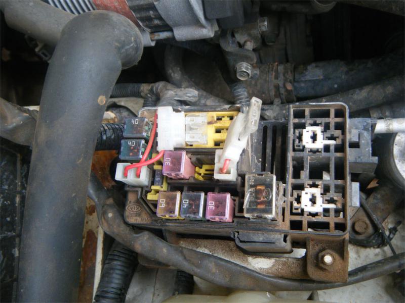

    Wink Solução para não gastar 15R$ para um fusível!
    Um fusível para a nossa vtr costa 15 R$ e tbn não e tao fácil de encontrar , eu achei uma solução pratica e barata para solucionar o problema de ficar sem "energia" gastando no máximo 2 R$ para cada fusível respeitando a amperagem original com peças fácil de encontrar.
    espero ter ajudado.
    abrs e muita lama!!!

    Opa.. boa solução
    " fica diferente .. mas funcioana.. "
