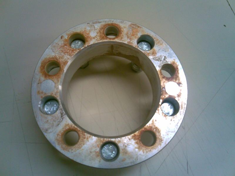

    Bom dia, nesse final de semana resolvi voltar a mexer na viatura, que já esta para a um tempo. Meu carro destruiu a correia dentada 2 vezes seguidas e como o cabeçote estava com folga, por isso deixei parada. E isso tudo após fazer o motor. Comprei um cabeçote usado, mais garantido para trocar, comprei a correia nova e também uma bomba dagua. A bomba dagua veio a ser trocada por indicação de um técnico que da treinamento aos mecânicos da kia. O mecânico ligou para ele e bateu um papo e ele disse que pelos sintomas eu estava com uma bomba errada. Segundo ele existe 3 tipode de bomba dagua para esse modelo de sportage nossa. Com a nova fomos comparar e realmente a milímetros de diferença no encaixa de correia. Ambas as bombas foram compradas no mesmo local e a caixa dizia modelo e ano da sportage 99 gasolina. Daí fica uma grande dica, testar a bomba dagua com a correia para ter certeza que é o modelo correto. Tirei a foto das duas peças para ver que olhando elas são muito parecidas, mais não batem com a correia. A foto que esta em cima de uma madeira é a correta e a do concreto é a errada. Outra coisa que ocorreu foi que a nova veio com o pino guia do esticador da correia muito grande, e quando apertava o parafuso do esticador ele travava o rolamento, e isso foi resolvido cortando metade do pino. Após colocar tudo no lugar ligamos e depois que a ventoinha elétrica armou pela segunda vez, vasou agua em quase todas as mangueiras, rsrsrsrsrs, tudo ressecado.
    Essa semana vou trocar as mangueiras, a bomba de gasolina que também esta parada e matar um rato do tamanha de uma gamba que resolveu morar dentro do meu porta luvas.
    Miniaturas de Anexos Miniaturas de Anexos Kia sportage-img_20140830_115809134_hdr.jpg   Kia sportage-img_20140830_122205082.jpg
