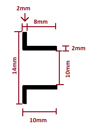

    Olá rDuran e EDuarte,
    As buchas da pampa são diferentes da Sportage. Nas fotos abaixo eu coloquei elas lado a lado.
    As duas primeiras são do kit de trambulador 5 marchas para Pampa 4x2, Corcel 2 e DelRey 82/... da Kit&Cia. A primeira eu coloquei como avulsa porque foi o que me deram quando fui na loja comprar. Depois comprei o kit, que também inclui aquela primeira (pequena).
    A terceira foi feita por um torneiro, cópia da original.
    Kia sportage-img_20140929_102045_953.jpg Kia sportage-img_20140929_102109_248.jpg
    Para quem quiser fabricar as buchas no tamanho correto, segue o desenho com as medidas. Estas foram fabricadas em tecnil, que segundo o torneiro, é um material mais resistente que o nylon comum.
    Ainda não instalei elas, estou esperando para trocar a embreagem para aproveitar o serviço. Acho que vai mais umas 2 semanas ainda.
  • #4032
    Usuário Avatar de Djalma colombo
    11/02/2011
    Colombo/PR
    996
    Agradecimentos: 8
    Citação Postado originalmente por lorpa Ver Post
    m essas buchas!
    Muito Boa a dica Lorpa, vai ajudar bastante e baratear o custo com essas buchas!
