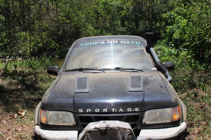

    Bom dia gurizada,
    Amigos, desculpem se a pergunta for idiota, mas talvez não seja muito. As Sportage à Diesel possuem uma abertura no capô (scoop) para o turbo/intercooler, certo ? Se, por acaso colocar este capô na Sportage à gasolina, apenas com o intuito de ajudar na refrigeração da parte de cima do motor (que fica muito quente), ajudaria em alguma coisa ? Ou seria aquela situação de custo x benefício ?

    Citação Postado originalmente por Luiz Gaucho Ver Post
    Bom dia gurizada,
    Valeu,
    Luiz
    Ajuda sim, coloquei as saidas de ar do volvo na minha e ajudou bastante.

    Usuário Avatar de Luiz Gaucho
    03/11/2012
    200
    Citação Postado originalmente por EDuarte Ver Post
    (DU)
    Grande EDuarte,
    Tem alguma foto de como ficou a sua, para eu ver ?
    Grande EDuarte,
    Obrigado,
    Luiz
    (DU)
    03/11/2012
    200
    (DU)
    SHOW !!!!
    Obrigado,
    Luiz
