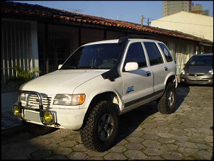

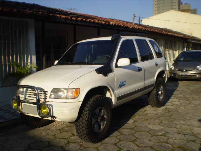

    Citação Postado originalmente por Marcos Vaz Ver Post
    Boa tarde HLobo,
    Parabéns pela sua viatura, ficou muito bonita com a traseira levantada, mas posso lhe dar uma sugestão?
    Levante também a dianteira, acho que o visual fica melhor, sem falar que você aumenta seu ângulo de ataque.
    Poderiam me informar se tem snorkel que de certo na sportage?
    Vi esse da Hilux, porém não pretendia ter todo o trabalho de alongar....
