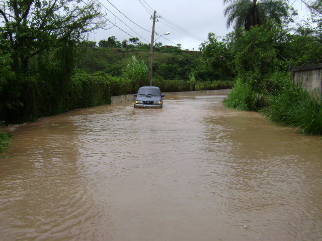

    Robson (Trojão) hoje a tarde fui em contagem, não encontrei lama, mas literalmente tive que atravessar um rio. Tirei algumas fotos vou ver se consigo postar aqui. A proposito, aquele avanço que vai próximo ao parafuso de regulagem da marcha lenta que está desativado em seu sport, é o que aciona após vc ligar o ar condicionado, por isso no seu caso os RPM não aumentam. Voltei o parafuso para a origem e ele funcionou novamente. Saudações e água.
    Citação Postado originalmente por jgneves Ver Post
    Vou tentar aí com as fotos.
    Miniaturas de Anexos Miniaturas de Anexos Kia sportage-dsc03420.jpg   Kia sportage-dsc03431.jpg   Kia sportage-dsc03433.jpg   Kia sportage-dsc03423.jpg   Kia sportage-dsc03432.jpg
