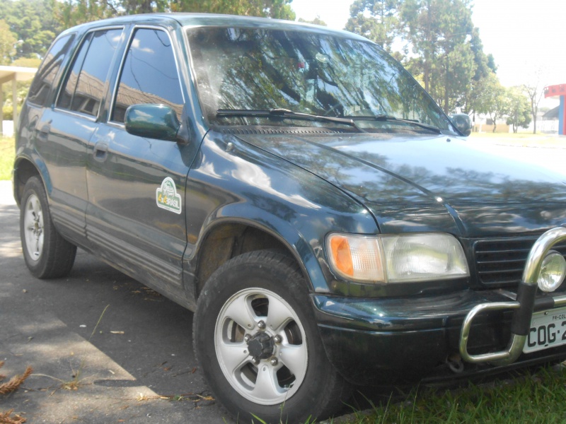

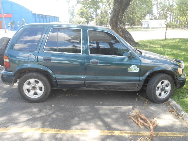

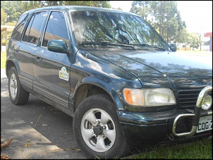

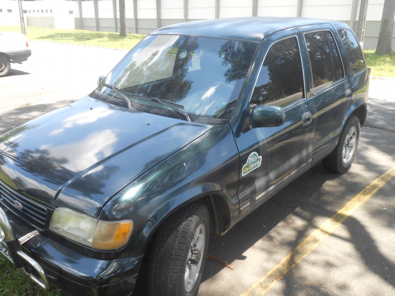

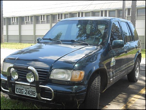

    Desculpem mas foi o unico lugar que achei pra por as fotos com os adesivos, semana passada recebi a segunda remessa, mas só coloquei 2!
    Miniaturas de Anexos Miniaturas de Anexos Kia sportage-sptg4.jpg   Kia sportage-sptg5.jpg   Kia sportage-sptg1.jpg   Kia sportage-sptg2.jpg   Kia sportage-sptg3.jpg
