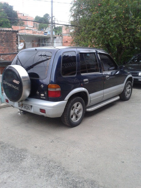

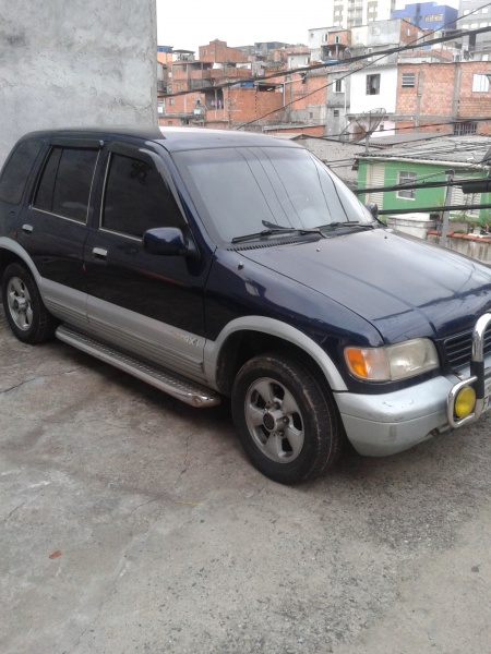

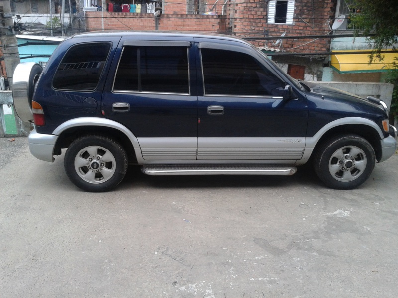

    Citação Postado originalmente por claudioesportage Ver Post
    bom dia para todos,sou novo por aqui ...tenho uma sportage 97,e ela não esta com a aceleração firme,é como se fosse problemas de vela ou bobinas....mas ja troquei as velas ,as bobinas e os cabos, e ainda não esta boa,sera que alguém pode me dar uma orientação do que pode ser?vlw galera
    Anexo 463425 Anexo 463426Anexo 463428
    fico no aguardo se alguem poder me ajudar...meu e-mail é claudio.caique@bol.com.br
    abraços galera..
    Linda sua Sportage1 Claudio.

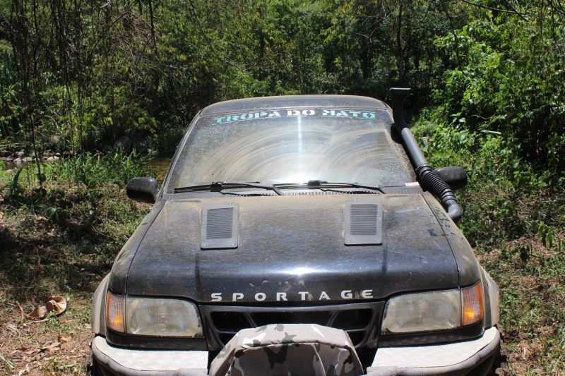

    Citação Postado originalmente por EDuarte Ver Post
    Anexo 462105
    (DU)
    Caro EDuarte,
    Finalmente encontrei as saídas de ar. Queria pedir, se não for dar muito trabalho, se poderia tirar foto da parte interna do teu capô. Quero saber se o local que você instalou as saídas foi porque aí o resfriamento da região do cabeçote é mais eficiente ou se foi por conta da estrutura interna do capô.
    Tenho a intenção de colocar mais perto dos paralamas, na parte "baixa" do vinco, mas vi que, internamente seria mais difícil, devido a estrutura.
    A quem interessar possa.... cada grade saiu à R$ 55,00 aqui no Rio de Janeiro. O local é a Império dos Freios e fica na Av. Brasil (na Penha). O telefone é (21) 2270-0373 ou 2290-0055. Para quem tem Nextel, o ID é o 86446*17.
    Um abraço,
    Luiz

  • #3929
    Usuário Avatar de EDuarte
    08/03/2004
    São Bernardo do Campo/SP
    2,683
    Agradecimentos: 14
    Luiz, não tem como colocar na parte mais baixa do capo por causa da estrutura, mas onde coloquei é mais eficiente pq capta diretamente o vento quente que é soprado pela ventoinha.
