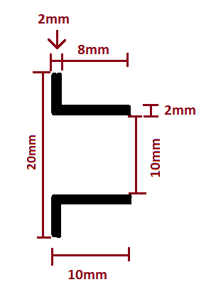

    só confirma para mim, o diametro total externo é 14mm mesmo? pois se for essa medida ele não ficará daquela forma ali, poderia confirmar para mim?
    pois ali na foto a peça parece ter muito mais, está tangendo o 6cm e 8cm da regua

    Correto rDuran, foi falha minha
    14 mm é o diametro externo da parte menor (10mm do buraco + 2mm de cada lado = 14mm)
    O externo da parte maior é 20mm, como pode-se ver pela régua. Eu acho que se ficar um pouco maior não vai gera problemas, pois esta parte aparentemente não tem nada que fique próximo.
    Eu vou editar a imagem quando chegar em casa para deixar ok.
    Muito obrigado por avisar sobre o erro.

    Segue a imagem corrigida.
    Eu não encontrei como editar o post para trocar a imagem antiga. Pelo que eu vi, o post pode ser editado até uma hora depois de postado, depois disso apenas pela moderação.
