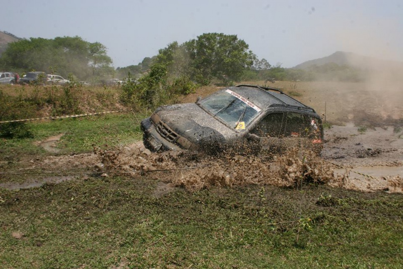

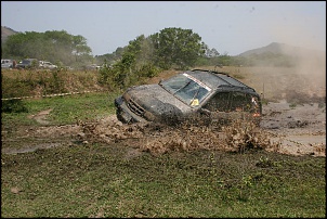

    Kia sportage-sportage.jpgpara quem gosta e não acredita na sportage...
    sportage 99 gasolina (preparando para trilha)
