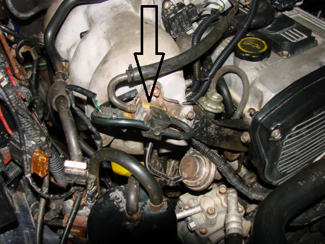

    Bom dia, alguem sabe o nome dessa peça? A minha começou a fazer barulho tipo de bico batendo e agora o carro esta variando a aceleração, sempre que ele começa com os barulhos.

    Citação Postado originalmente por cegandrade Ver Post
    É a solenoide que aciona a valvula EGR pra reciscular os gases do escapamento.
    É normal ficar fazendo esse barulho em baixa rotação, sinal que ela esta funcionando.
    Se a marcha lenta fica variando qdo essa valvula funciona, pode ser que a EGR esteja furara dando entrada de ar falsa.
    (DU)

    Obrigado pela dica, vou dar uma olhada se não tem alguma entrada de ar falsa.[
    QUOTE=EDuarte;2249278]É a solenoide que aciona a valvula EGR pra reciscular os gases do escapamento.
    (DU)[/QUOTE]
