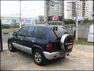

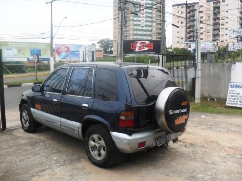

    Olá galera, já tive uma Sportage 1995 e infelizmente tive que vender, agora estou "namorando" uma sportage 1997 a diesel, diz que de um único proprietário, mas fiquei com medo do "motor" é um 2.0 e o cara olhou nos papeis e disse que é somente 46cv, esta certo isso? achei muito pouco CV para o tamanho da camionete. Queria alguma dicas de avaliação dos que entendem do veiculo para não errar na hora da compra. Valeu!!!Kia sportage-sportage-1997-diesel.jpg
