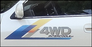

    Olá Amigos,
    Não sei se seria este o fórum apropriado . . . mas estou procurando o adesivo "original" da porta da Sportage Diesel 2001(vide foto). O da porta direita está perfeito . . . mas o da porta esquerda (vide foto) está bem prejudicado. . . .
    Um abraço,
    Claudio

    Citação Postado originalmente por Pardal01 Ver Post
    Olá Amigos,
    Um abraço,
    Claudio
    Pardal, da uma olhada ve se serve ele tem pronta entrega, mas parece q só vende o par.
    Sportege 2003 Em Diante Faixas Laterais Kit C/dois - R$ 100,00 no MercadoLivre

    Ôba, valeu vande-49 !
    O 2003 é um pouquinho diferente nas cores, mas vou contatar o anunciante do ML.
