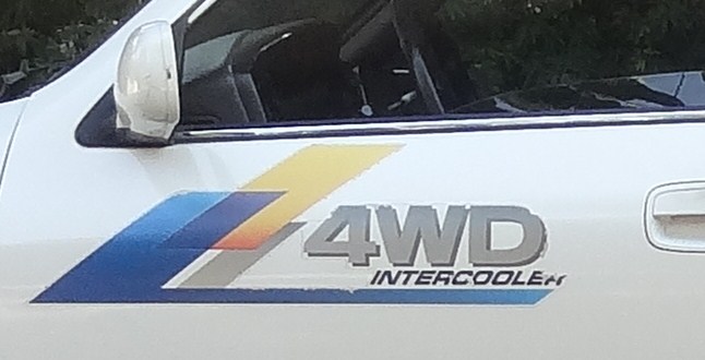

    Citação Postado originalmente por Pardal01 Ver Post
    Olá Amigos,
    Não sei se seria este o fórum apropriado . . . mas estou procurando o adesivo "original" da porta da Sportage Diesel 2001(vide foto). O da porta direita está perfeito . . . mas o da porta esquerda (vide foto) está bem prejudicado. . . .
    Um abraço,
    Claudio
    Anexo 392085
    Olá Pardal01, o da minha que é 2003, mandei fazer os dois lados, vai ficar 1cm maior no comprimento, assim que estiver pronto, posto foto, mas adiantando, não vai ficar igual ao original.
