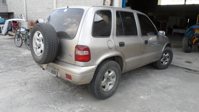

    E aí pessoal... agora eu tb sou 4x4 !!! Comprei uma sportage 2.0 Turbo Diesel Intercooler..
    Antes da compra pesquisei bastante inclusive aqui no fórum, essa está com motor 100% retificado com garantia, pneus novos, embreagem nova e td mais...
    Conhecendo os calcanhares de aquiles desse carro, e tb pela minha profissão, estou projetando um "computador de bordo" pra ela, pra monitorar 3 temperaturas (água, cabeçote e parte inferior do radiador), pressão do óleo, vácuo e velas aquecedoras, com alarmes e tal... td pra proteger esse motor ótimo, porém "esquentadinho"...
    A ventoinha ta travada, a temperatura da água (o pesadelo desses carros), fica sempre em 80° e raramente chega a 88° quando andando "com vontade"...
    Fiz um bom negócio... to feliz...
    Agradeço desde já td que aprendi aqui no fórum e ainda vou aprender...
    Denis
    Denis
    Seja bem vindo Denis. e a novidades que vc pretende desenvolver serão muito benvindas aqui.
    Abraços e boa sorte na criação amigo
    Colares 4x4
