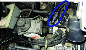

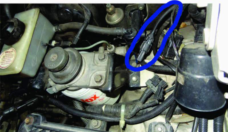

    Pardal, quando troquei o filtro de diesel eu vi esse "rabicho" na parte inferior dele, mas não achei onde conectar no carro. Você saberia me precisar onde fica o conctor do filtro na Grand Sportage 2.0 TDI ano 2000?
    Abraços e grato pela atenção.
    Prezado Anderson Colares,
    Segue foto obtida na Sportage curta 2.0 TDI 2001 :
    A fiação está marcada em azul. No meu caso, o chicote elétrico vai diretamente para o painel, em uma abertura por onde passam os demais cabos elétricos, junto ao paralama esquerdo.
    Fico a inteira disposição do Amigo no que puder ajudar.
    Um abraço,
    Claudio Magnanini

    No meu caso, o conector disponível no carro nunca encaixa nos conectores dos filtros.
    Pelo que me falaram, o conector da Sportage é diferente e eu teria que pedir para um auto elétrico trocar pelo padrão para servir...
    Vocês sabem se é isso mesmo?
    Nunca fui atrás de fazer isso... Sempre troco com 10mil km.
    Abraço.
    Rosalvo NETO
    Sportage Grand 2001 TDI

    Prezado rosalvonet,
    Ok, muito grato pela informação ! Bem, como já estou com a Sportage há um pouco mais de 30.000 km já troquei 3 vezes o filtro de diesel sem problemas. A última (vide foto) foi com o filtro VOX indicado na tabela . . . lembre que sempre passo antes para a loja os códigos dos filtros para que encomendem e reservem com antecedencia . . . mas creio que, caso necessário, seria apenas questão de instalar em paralelo com o conector original um conector alternativo. . . são apenas dois fios. Será que algum Amigo do fórum já passou por algo parecido ?
    Um abraço,
    Claudio Magnanini

    Citação Postado originalmente por Pardal01 Ver Post
    Um abraço,
    Claudio Magnanini
    valeu a dica Pardal. Amanhã verifico se encontro ele. E meu filtro faz bem mais de 10 mil que troquei. Vou aproveitar a ocasião e encomendar junto ao filtro de ar.
